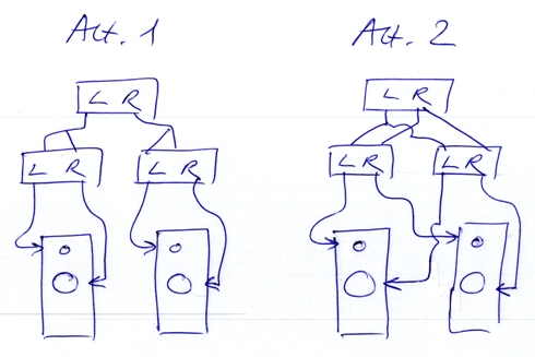

Jeg tenkte å kjøre en på hver høytaller?
Selv om effekttrinnene i de to forsterkerne i teorien skulle være like, kan de - f.eks. hvis det er stor aldersforskjell - være litt forskjellige. Ved biamping bør du derfor koble i h.t. alternativ 2 nedenfor - altså til de nederste terminalene fra det ene effekttrinnet, og til de øverste terminalene fra det andre - såkalt horisontal biamping:
Og husk for all del å fjerne forbindelsesskinnene mellom høyttalerterminalene - ellers får du dyre skader på forsterkerene dine.

Takker får bra å konstruktive tilbake meldinger, blir alternativ 2 som blir aktuelt om det blir den forsterkeren ja tenker jeg :) noe andre forslag med tanke på forsterker? :)

Får fortsette litt her :) Har nå kommet over 2 Nad 216 Thx som jeg tenkte kunne vært noe da jeg har lest at disse høytallerne skal ha litt power får å spille optimalt :) tenkte eventuelt å kjør 216'ene på bassene å Xtz'en på diskantene da jeg går utifra at xtz'en har litt penere lyd :)
Et spørsmål til, kjøre forsterkerne brokoblet eller ikke?
