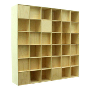

Jeg vil anbefale å forsøke å finne ennå dypere diffusorer enn dette. Dem du linker til vil kun ha moderat virkning dessverre. Gå for en type som ligner mest på den nederste(1D).
Til frontvegg ville jeg også anbefale å vurdere absorbsjon.

Hvilke høyttalere har du?

Kanskje vurdere behovet først? Måle høytalerne i rommet først?

Etter min mening et fornuftig spørsmål fra Roald. Ikke all verden om noen vits med diffusorer på frontveggen, med mindre en har bakoverrettede frekvenser i aktuelle områder. Altså enten dipoler (e.l.) og i noen grad ht. med f.eks. bakoverettede diskanter (vil eg tru).Til type Quad,ML og Magnepan o.l. yes, men jeg ville valgt Golden Horn.

Det jeg ga var kun ment som et generelt råd. Man vil naturligvis oppnå bedre resultat om man går "all the way", ingen uenighet der. ;)
Edit: Jeg antok også at det dreier seg om høyttalerne som trådstarter har, ref andre tråder.

Da hadde jeg heller brukt pengene på noe bredbåndet i hjørnene

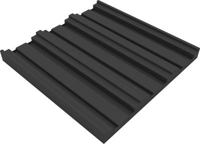

Vicoustic Multifusor DC2, denne har jeg bestilt til bakveggen min fra Prolyd.no
