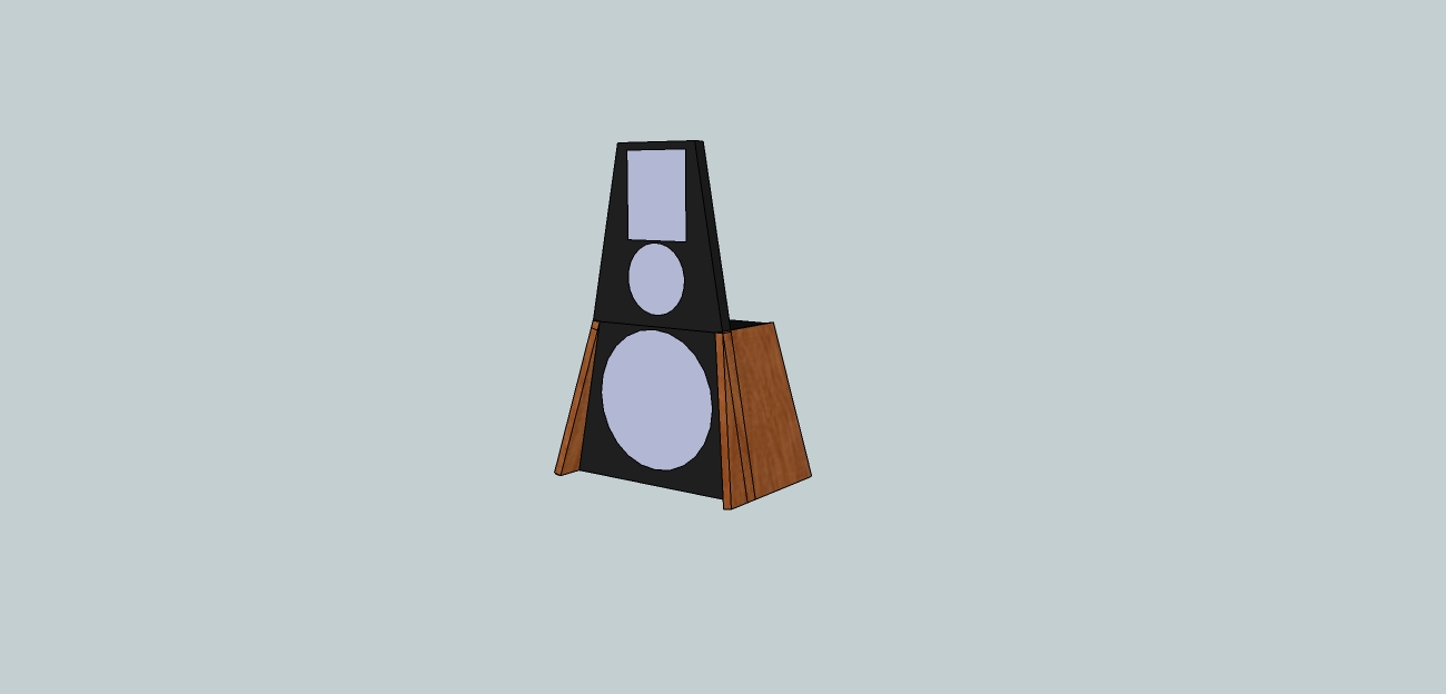

Har lenge vært rimelig bestemt på å bruke Acoustic Elegance dipole18 som bass element i prosjektet jeg holder på med, men pga sannsynligvis LANG leveringstid så frister det å prøve noe annet. Spesielt også når jeg nå fant ut at de samme(?) elementene som sluket bruker i sin OB bass løsning er for salg til en ikke helt uoverkommelig pris. Men hvordan vil to slik elementer i hver høyttaler fungere som bass løsning? De har jo forholdsvis lav Q, så de vil vel naturlig rulle av en del i bassen, i tillegg til baffelens egen avrulling. Det vil vel fort kreve en del EQ. AE sitt dipole18 element vil spille minst like dypt med heller lite EQ.
To stk Altec 16" elementer vil jo også bli ganske høye, kanskje det blir noe høyt å plassere mellomtone/diskant på toppen. Høyde blir totalt ca 138cm, diskant senter på ca 125cm. Diskanten jeg bruker(RAAL dipole 140-15d) har litt begrenset vertikal spredning. Mellomtone er Fostex FE203En-S. Se bilde for delvis ferdig "topp del" til høyttalerne :)
Hva ville dere valgt?
- En dipole18 i hver høyttaler
- Ett par dipole15 i hver høyttaler
- Ett par Altec 515-16C alnico i hver høyttaler
- En Altec 515-8C alnico i hver høyttaler
Tanken er også å ha mulighet til å utvide systemet senere. Bor for tiden i kjellerleilighet uten mulighet for å spille høyt.
Baffelen for bass delen er tenkt å være en slags H baffel med innskrånende sideplater. Den blir nok også litt smalere i toppen enn i bunn.

Dersom du bare kan bruke ett eller to elementer pr. side skal du ikke gå for GPA. Dette blir for kleint og de anbefaler IKKE dette standard elementet til OB. Uansett valg av element fabrikat ville jeg definitivt gått for 2 x 15" i stedenfor 1 x 18".
Generelt så må man være obs på at ett enslig element setter store begrensninger på en OB-bass. Spesielt når en har begrenset plass til baffelen. Dersom du kan avse 2 x 2m. pr. side til baffel så er det ingen problem med å få ett stk. egnet element til å virkelig spille bra. No free lunch, though..

Kanskje to stk AE dipole 15 tommere i hver høyttaler hadde vært den beste løsningen da. Men så var det det å sikkert måtte vente i noen måneder før man får elementene da... :-\

Kjenner ikke særlig til Faital, har ikke lest mye om dem. Hvilke av deres elementer egner seg for OB bass? Ser de fleste av elementene deres har relativt lav Q og høy fs?
Disse kan jo være en kandidat kanskje? http://www.faitalpro.com/products/schede/fhs.php?id=151060150
Relativt lav Q, men ikke sånn helt hinsides. Faital lager fine elementer. Jeg er veldig fornøyd med mine 18-tommere. Jeg kjører åpen baffel og 10 dB EQ ved 30 Hz.

Der ser dere! Nå kommer Faital-folk ut av skapene.. og jeg kjenner fler... Bra saker, tøffe. Ikke heng deg opp i Qt 0,4. Livet er ikke så enkelt at en enstaka faktor ødelegger eller skaper suksess.
