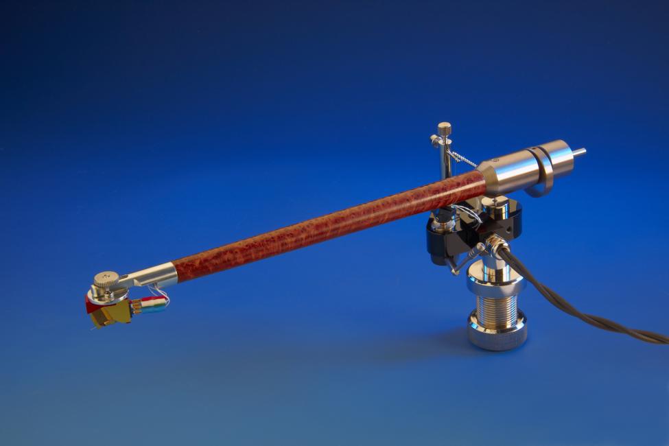

Innspiret av Norlenning sin unipivot arm http://www.hifisentralen.no/forumet...-forsterkere-etc/72791-unipivot-heimlaga.html, har jeg tenkt meg å gå i gang med noe tilsvarende.
Jeg har fått en motor og en spindel med subtallerk fra en Rega Planar 2 som jeg skal lage tallerk i kompaktlaminat og plint i heltre eik antakelig. Og armen skal jeg maskinere i alluminium, rustfritt stål og armrør i karbon.
men hvor lang skal jeg lage den?
Står helt fritt altså, men må jo lage den i et forhold til monteringsavstand fra senter, samt at overheng skal vel også være noe....
Jeg hadde først tenkt å bare lage den ut fra mål på en spiller, f.eks. En SL1210
Men det hadde vært morro om noen kunne forklare meg hvordan ting påvirker hverandre.
Planen er å lage en litt forenklet utgave den på bildet under.
Men har ikke helt bestemt meg om jeg skal ofre armliften fra Rega armen som har litt deffekter, men som fint lar seg fikse. Så det tar jeg stilling til senere.

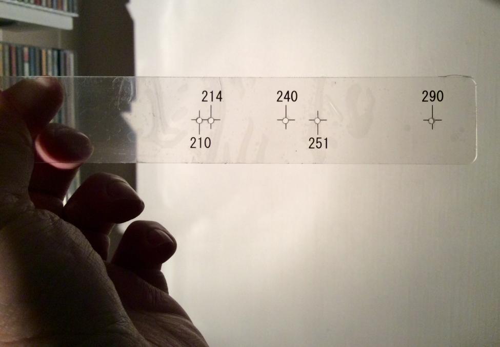

Regner med at du snakker effektiv lengde da, og hva vil monteringsavstand være fornuftig å ha da?
Lagga
22.09.2005
10.004
36.890
Henholdsvis 240 og 251mm. 12 tommer gir en monteringsavstand på 290mm
Er dette et så enkelt regnestykke at man tar antall tommer x 25,4 og trekker fra et overheng på 14 mm for en titommer?
Lagga
22.09.2005
10.004
36.890
Det høres sånn omtrent riktig ut, dette er avstandene på malen som følger med
