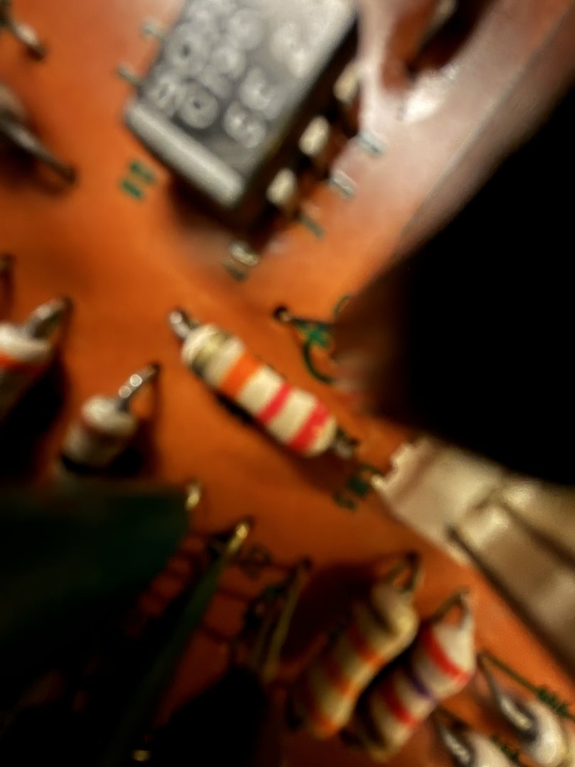

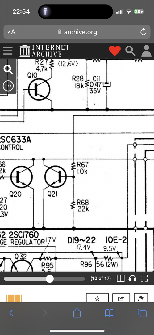

    Er på utkikk etter en 22 k motstand, men er usikker på hvilken jeg skal velge.
    2w 1w , 600mw?! Bedre å var safe og gå for en med høyest mulig w? Finner ingen datasheet🙈
    400v
    R68 på bildet

    Uten å se resten av skjema, og med de verdiene er det vel en 1/4 W originalt... om det er plass på kortet kan du jo gjerne ta en 1/2W, uten at det har noen betydning.. selges vel av alle leverandører...
    KJ
    10.10.2004
    11.608
    5.340
    Hvor mye spenning skal til før effekttapet i mostanden begynner å bli noen sak?
    Spenningsfallet over motstanden (R68) er Vbe på transistoren, dvs ca 0,5-0,7V.

    Klarer du få tak manual BOM ? står alltid der
    Spenning forsyningen vil si litt om dimesjonering
    Med feks 50 v vil dt gå 1, 5 mA og 100 v -3mA
    p er u x i er 0,3 w for 100 v
    Om trent lig ,, Safe margin 0,6 / 1 w

    Spørsmålet mitt var retorisk. For å omsette 0,1W i 22k ohm blir spenningsfallet ca 46,9 V. 0,1W effekt i normal drift er rikelig margin ift en spec for 0,4W i motstanden. Dersom du ev skulle få 46,9Vbe over Q21 så er den «toast».
    Ang motstandsverdiene du måler må du også ha i mente presisjonen i måleinstrumentet, og unøyaktigheter i måleoppsetillingen. Som Aurora skriver så får du en del feilkilder når du måler en motstand i krets. Når du måler på R68 i kretsen så måler du også på BE over transistoren Q21 og hva som enn «terminerer» R67.
    32k68 ift en nominell verdi på 33k er et avvik på 1%, som er «innafor» i de fleste situasjoner, men i andre situasjoner kan det være «helt feil».

    Tror det går 152 volt der ? Mulig jeg surrer
    Da er vi på 0,5w og bruker safe working 1 w eller det det er plass til
    Kan du komme opp med full schematic ,,
    andre linja for power ,, øvre linja

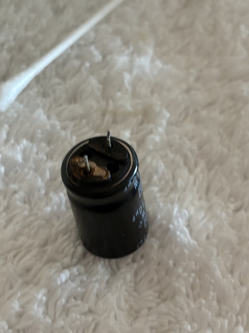

    Jeg har hatt problemer med xtal som er det samme som quartz lock , fjernet en kondensator tidligere idag og den så ikke bra ut . Så tenker å skifte ut alle sammen. Kommer skkkert flere amatør spørsmål imorgen😆 takker for hjelpen fra dere .

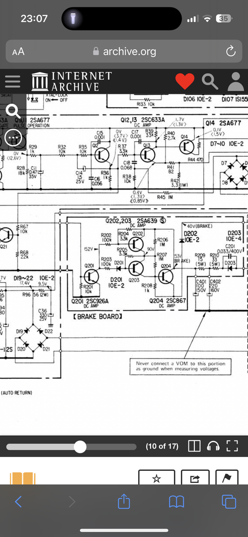

    Skal skifte ut spenningsregulator og pakningen mens jeg er i gang. Min er merket c1431-he21
    den versjonen finner jeg ingen steder. Har ha21 samme verdier ?

    Det der er en NPN transistor 2SC1431. Absolutt ingen grunn til å bytte den om den ikke er defekt.
    HA-21 er bare en dato/produksjonskode, har ingen betydning.

    I kretsskjemaet i service manualen er det angitt spenninger på mange målepunkter i kretsen. Første skanse for å lete etter ev feil er å sjekke at disse sepnningene er nigen lunde riktige. Det kan se ut som spenningen på emitter / ut av Q112/2SC1431 skal være 150V.

    Jeg vet ikke om den er defekt men har og har lest på en del forum at disse skiftes ut. Skal bytte alle kondensatorer så tenkte den kunne byttes i samme slengen.

    Bytte av elektrolyttkondensatorer etter 45 år er fornuftig pga. elde, uttrørking mm. Men det er også lurt å ikke gjøre flere endringer enn nødvendig, så introduserer du heller ikke flere nye poteniselle feil enn nødvendig. Dvs bytt elektrolyttkondensatorer, sett på spenning og kontroller at det ikke tar fyr, sjekk funksjoner (start, stopp, motor, arm, etc) sjekk deretter spenningene ift kretsskjemaet.
