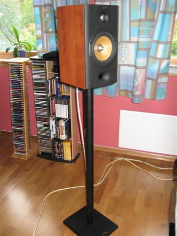

omholt
Trenger å fylle noen høyttalerstativer med sand for å få de til å stå mer stødig. De er egentlig ikke beregnet til og sandfylles og har bare et skruehull. Trenger derfor sand som er finkornet. Hvilke sand egner seg? Blåsesand, pussesand eller noe annet?

Hvis det er det stativet på bildet vi snakker, så skjønner jeg ikke helt problemet. Det koster 50 spenn på Biltema for 25kg sand og det burde holde i mengder til de stativene. Hvorfor gjør seg til kjeltring for 50 spenn?? La nå barna ha sanda si ifred ;D
Og er hullet 4-5 mm eller mer så går det fint å få ned 0,2-1mm sand...Lag ei trakt av noe slag og hell i litt for å se om det er tett....

Dette er til opplysning stativer til bakhøyttalere. Så lenge de ikke står og svaier, er jeg fornøyd. Stativene er på 1m noe som er en klar fordel til bakhøyttalere. Har ikke sett noen nye stativer som er høyere enn 80cm.

Ok, jeg forstår. Ser veldig tynt ut det røret, så det blir nok ikke allverdens vekt på det med sand, men du kan jo prøve. Går det ikke, så har du jo fått endel tips på tyngre saker :D
