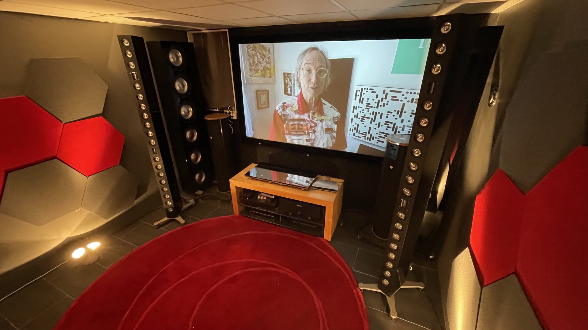

Fikk laget disse to basstårnene for litt mindre enn ditt budsjett. Det ville jeg valgt 🤩 Funket mye bedre enn Paradigm Sub 1
Hva slags innstillingsmuligheter er det på de og hvor stort er rommet du bruker de i? Paradigm utgår, men REL anbefalte 2 stk Carbon special istedenfor 2 stk G1 mk2. B&W asw 855 som jeg bruker nå fungerer bra, men kun på lavt volum på subwooferen..

Jeg bruker Hypex nCore 1000 watt forsterker i basstårnene og de kan man justere EQ på. @inselwind bygde tårnene og Torbjørn Sigberg til å justere EQ. Så det er fullt mulig å gjøre dette med ti tommeltotter i DIY-faget 😊 Rommet er 13 kvm og det er så lite at det er vanskelig å få til bass. Tårn fyller rom med bass på en helt annen måte enn subber som ikke sprer bassen like godt
