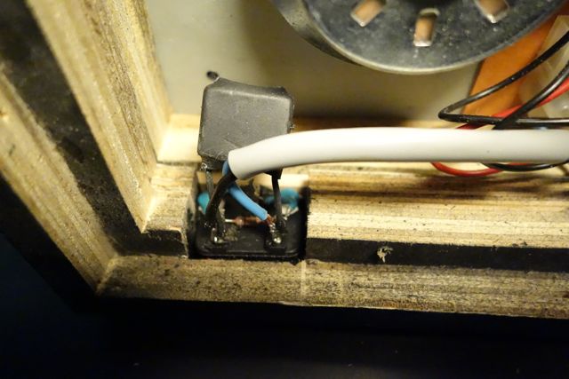

Hvilke misjon har disse?
ptb
27.11.2008
16.637
21.877
Hvilke misjon har disse komponentene bak på en 220V-kontakt?
ptb
27.11.2008
16.637
21.877
^ Ikke mulig å lese av noen verdi.
Tok denne kontakten ut av et apparat jeg ikke helt husker hva var. Brukes nå som kontakt på platespiller (ujordet).
Spm er om disse komponentene - kondensator, en motstand og de to blå ettellerannet har noen misjon eller ikke.

Som sagt -støydemping.. støy ut på nettet fra apparatetde kom fra, støy inn fra nettet... switchestøy, spenningsimpulser...
ptb
27.11.2008
16.637
21.877
Ok.
Takker. Da lar jeg de sitte.

^ Så du mener jeg skal lodde de av?
ptb
27.11.2008
16.637
21.877
^ Dårligere tror jeg ikke motorlyden får blitt, da den er helt tyst;).
Men - @kortvarig: Mener du de vil ha innvirkning på lyden, da strømkablen er koblet til strømpadde m/jord, der også de øvrige komponentene er tilkoblet og således felles jordet mot hverandre - dog uten jordet kurs?

Troede du mente generelt, og så ikke lige at det var en grammofon, lad det bare side,det gør sikkert ingen skade der.
Men ellers kan sådan noget gøre ret meget skade på lyden, paradoksalt nok for det du skulle gøre det modsatte.
Men mange netfiltre , 230VAC forbindelser, sikringer osv kan være af meget dårlig lydmæssig kvalitet, og man kan få appratet til at lyder betydeligt bedre bare ved at forbedre eller fjerne disse ting.
Alt sider parallelt over stikkontakten som en forbruger (en lyspære), og udover styringen af signalet, så skaber alle disse parallel komponenter en samlet klang i systemmet , som når man ændre glødetråden i pære ,så lyser den også med et lidt andet lys.
Hold da kæft hvad er det for noget vrøvl jeg skriver, nej nu ikke helt, fordi det nok snarer er en beskrivelse af hvordan det opleves at arbejde med disse ting , forklaringen har jeg ikke.
ptb
27.11.2008
16.637
21.877
Ok.
Takker for svar. Sitter der gjør de, og sittende blir de:)

Men til trådstarters spørsmål; når en platespillerprodusent konstruerer en støyfilter og setter det inn i spilleren så er det ment å være der.
He, he. "Platespillerprodusenten" er nok i dette tilfellet meg :) - og dette støyfilteret (og kontakten) har sin opprinnelse fra en helt annen elektrisk komponent jeg i sin tid "hugde".
