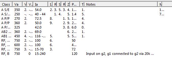

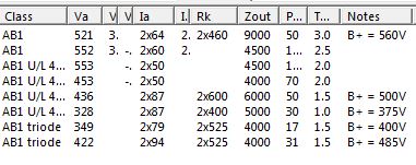

HVIS MAN VIL BRENNE OPP RØR OG FORTERKER SÅ ER DET BARE Å BYTTE FRA KT88 TIL 6L6.
6L6 tåler bare litt over halvparten av anode effekten av KT88. En forsterker designet for KT88 vil derfor i de fleste tilfeller svi av 6L6 rørene
As one would expect from a tube that has been around so long, there have been many revisions over the years. There are 6L6G, 6L6GA, 6L6GB, and 6L6GC tube types. As well when used by the US military the "W" was added to the suffix: 6L6WGA, 6L6WGB, and 6L6WGC. Other common names are 5881 and 7581. The 5881 power tube is a 23 watt version while 6L6GC and 7581 vacuum tubes are 30 watt. These different variations also have different plate voltage limits. If you're not certain of which options are suitable for your 6L6 based tube amp, ask us.
Dvs 23-30 Watt,mens KT88 tåler 42-44 Watt.
http://www.dougstubes.com/kt88eh.pdf
http://www.dougstubes.com/6l6-electro-harmonix.pdf
Når røren genrelt ikke bør ligge over 2/3 av max mht levtid så er det klart at en typsik KT88 forsertker vil ligge effekttivt på 30watt og over absolutt max på 6L6 på 23-30watt. Og så er det spenningsgrensene som også er lavere for 6L6.

Det behøver ikke gå galt, men du må sjekke og eventuelt justere. Siden du har autobias er justering ikke så enkelt.
Sjekk anodespenningen og katodespenningen. Regn ut strøm og anodetap. Så ser du.
Hvis anodespenningenn er for høy er det bare å glemme videre test.
