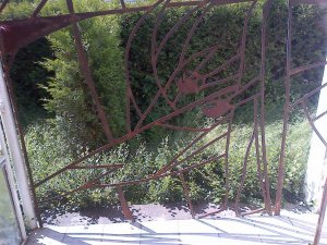

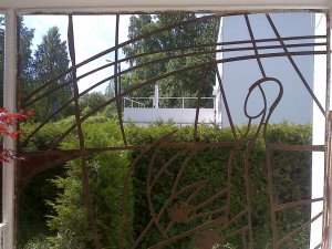

I forbindelse med restaurering av et gammelt glassmaleri (som står ute som en sidevegg på en terasse) må den gamle rammen tas ned, sandblåses, repareres og impregneres.
Målene er 2.30 x 2.65 m og ljeg legger ved noen bilder, som viser tilstand IMG-20140611-02260.jpg IMG-20140611-02262.jpg
Vet noen om hvem som gjør slikt i oslo eller omegn?
Veldig takknemlig for svar!
mvh Kim

BS-teknikk på Fornebu bruker kjemikalier for å strippe metall. De tar opp til karosseristørrelse. Hjem - BS-Teknikk

Hvis det er bare rust, så kan du gå på Chemical - Startsiden og kjøpe Corrofix rustfjerner. Pensles på, la det virke, skyll grundig. Etterlater blankt metall.
Etterpå kan du prøve Zinga etterbehandling (a la galvanisering).

Det finnes flere industrilakkerer i Osloområdet som kan blåse ren og sprøytemale en sånn metallramme. Bruker man en zinkepoksy som grunning vil den sannsynligvis holde mange år før den ruster igjen.
F.eks. Uniteam som ligger på Østre Akervei kan sikkert ta en sånn jobb.
Hvis den skal vare "evig" kan du få metallisert den. :)

Det som er greia er, at noe av rammen har rustet bort og må repareres. Så helst burde det være en som kunne gjøre begge deler.
57.672
111.608
Stokstad Metall er stedet :cool:
