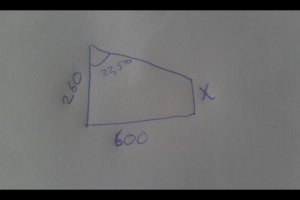

Hvem kan geometri?

Tegn opp på et ark. Målene er sikkert enklest å gjøre om til millimeter med tanke på størrelsen på figuren kontra størrelsen på arket. Bruk gradeskive for å tegne 22,5 graders vinkel, evnt. bruk passer og del en 90 graders vinkel i 4, for 22,5 grader hvis det skal bli pinlig nøyaktig. Antar at firkanten inneholder 2 stk. 90 graders vinkler. Deretter kan du måle X med en linjal og finne lengden i mm, cm, m, km, mil........alt etter behag.

22,5grader? Det målet må vel være plassert litt feil?

Stemmer de målene? 22,5 grader er en ganske spiss vinkel, og hvis det stemmer vil den skrå streken krysse den horisontale lenge før du har kommet så langt som 600.

Super skrev:
Tegn opp på et ark. Målene er sikkert enklest å gjøre om til millimeter med tanke på størrelsen på figuren kontra størrelsen på arket. Bruk gradeskive for å tegne 22,5 graders vinkel, evnt. bruk passer og del en 90 graders vinkel i 4, for 22,5 grader hvis det skal bli pinlig nøyaktig. Antar at firkanten inneholder 2 stk. 90 graders vinkler. Deretter kan du måle X med en linjal og finne lengden i mm, cm, m, km, mil.........etter etter behag.
Takk for svar, men jeg har ikke noen av delene for øyeblikket.
Målene skal stemme ja

X står til høyre i bildet. Som et stort kryss. ::)

Du trenger 45grader bare for at nedeste linja skal bli 260, og da er X=0
Sikker på at det ikke er 22,5grader over den skrå linja imot en horisontal hjelpelinje? Slik at vinkelen under blir 67,5 grader. Det ser mer slik ut på modellen.

Her er det bare å finne frem trigonometrien. Først må du finne lengden på den skrå siden vha. lengden på bunnlinjen, og så kan du beregne lengden av x vha. en tenkt trekant med tangentene 260-x, 600, vinkelen 22,5 grader og lengden på hypotenusen som kjente parametre.

Den vinkelen er ikke 90 - 22,5, da?
Hvis så er riktig, så er ligningen slik: X = 260-( 6oo x cos. 22.5)

OivindJ skrev:
Selvsagt! My bad, taket er 22.5 grad. IKKE kryssningen

du ender vel på X = 248
edit: 260 - 248 = 12

Den biten som mangler er 260 - x = 600 tan(22,5).
Da kommer jeg til x= 260 - 600 tan(22,5) = 260 - 248,3 = 11,7
