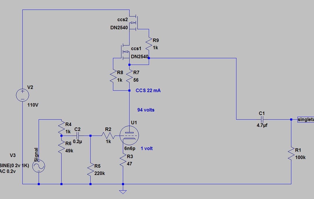

Hva tror dere om denne preampem med 6N6P og ccs?
Sleiven
27.12.2003
2.300
22
Inspirert av PT soundlab har jeg klippet og limt meg fram til denne preampen. 6N6P rør med konstantstrøms (CCS) fra K&K audio satt til ca 22 mA.
Foreløbig kun på tegnebrettet..men delen er overkommlige...
http://www.kandkaudio.com/accessories.html
Ved å ta ut utgangen mellom R7 og R9 blir utgangsimpedansen under 400 ohm selv med kun en triode del av 6N6P.
Power trafo fra Plitron/amplimo 1N1729
http://www.amplimo.nl/index.php?page=shop.product_details&flypage=flypage-rin.tpl&product_id=486&category_id=40&option=com_virtuemart&Itemid=134&lang=en&vmcchk=1&Itemid=134
Tentlabs heater krets for gløding..
http://www.tentlabs.com/Products/Tubeamp/Tubeheater/index.html
Goldpoint volum kontrol i shunt mode (R4+R5)
Simuleres til 0,005% forvrengning ved 2V ut, og mer enn god nok frekvensgang..
Hva tror ekspertene om dettte , er det verdt å gå i gang?

6N6P er et OK rør og med en MOSFET µ-følger vil THD bestemmes av lasten.
Jeg forsår ikke helt hvorfor du demper signalet ca 20dB før det når rørtrinnet. Hvis du ikke har bruk for all forsterkningen som 6N6P byr på burde du heller valgt et annet rør. 12B4 er et rør som dukker opp i underbevisstheten min, men ønsker du noe virkelig spennende og eksklusivt så velg en gammel direkteglødet triode.

Jeg ser også at du har 110V forsyningsspenning og har beregnet 94V på anoden til 6N6P. Det vil si maks (110-94) 16V sving som i og for seg er nok, men antagelig med en stor grad av ulinearitet. Jeg er usikker på om Spice fanger opp dette. Det jeg vet er hvor mange dårlige og ubrukelige Spice-modeller av rør som finnes der ute.
Personlig ville jeg nok hatt mer å rutte med enn 110V til rådighet for å føle meg trygg på denne kretsen.

Dempingen av inngangsignalet er bare en representasjon av volumkontrollen. R4/R5. Med volumkontrollen på max er R4=0 og R5=20k. Dempingen som skjer via R6 og R5 er en kopi av en min eksisterende rør pre. Jeg ønsket å unngå kondensator på inngangen, derfor kopierte jeg den løsningen. Er ikke låst til dette, men for å ha en vanlig volumkontroll må jeg vel sette inn en kondensatorer i inngangen?
se fig...
Takk for tipset om høyere spenning og alternativt rør. Den opprinelige kretsen hadde 260V spenning og ren resistor last som gir ca 185V på anoden.

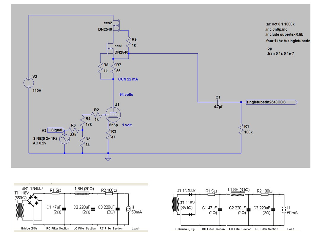

Sleiven
EDIT rør kurver
EDIT2. Med vanlig volumkontroll og kondensator på inngangen
Så lenge du ikke trenger å blokkere for DC så kan kondensatoren (C2) sløyfes.

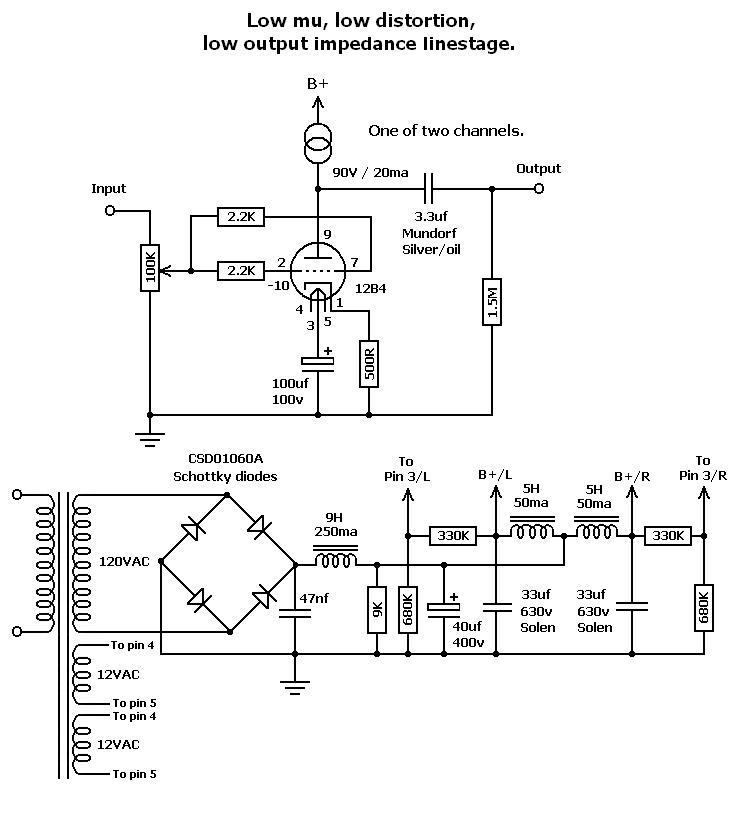

Etter det Jane sa om 12b4 så googlet jeg fram til denne.
. fra denne tråden http://www.diyaudio.com/forums/tubes-valves/68267-yet-another-12b4-line-stage-12b4-better-than-grounded-grid.html
Men det er 2 ting jeg ikke skjønner helt.
1. Ingen grid motstand på inngangen , kun volumpot.Gir ikke det problen når volumpot er skrudd lavt ned og gittermotstanden i praksis er "0" ohm??
2. Det ser ut til at heateren er hevet til 680/(680+330) deler av B+, dvs kanskje 100V. Ser ikke poenget med det når bias er -10V??
1: Nei, det er uproblematisk. Husk at gitterspenningen hele tiden er 0V. Det eneste problemet med ikke å ha en motstand der er i det tilfellet potmetret begynner å bli ruskete og feiler. Da blir gitteret hengende i løse lufta.
2: Av og til hjelper det å heve glødespenningen i forhold til katoden mhp brum som induseres mellom glødetråd og katode. Jeg tror fenomenet også er nevnt i gammel litteratur som RDH3 eller var det RDH4.

Hei,
Kan noen forklare hva C på 47nF gjør oppstrøms choken??
47nF er så lavt at man i praksis har en choke input strømforsyning ikke sant.
Kan jeg kutte ut C på 47nF?
Trolig en liten kondis som bestemmer spenningen ut eller en støydemper fra likeretteren.
Det brukes av og til små kondiser ( opptil ca 2 micro ) for å "tune" spenningen på HV spenningen.
Mulig AC gløding kan gi litt brum. 12B4 kan være mikrofoniske mener jeg at jeg har lest. Tube dampers?

47nF og resistoren har nok heller noe med choken å gjøre. MJ-boka beskriver choke - input filtre.

Jeg ser trinnet er omtalt som "low output impedance". Hva som legges i det kan variere men i dette tilfellet ligger Ro på ca 4-5k ohm.[1] Det er ikke spesielt lavt og heller ikke spesielt høyt. Hvis du ønsker lavere utgangsimpedans kan du avkoble katodemotstanden på 500R, enten vha en kondensator eller f eks bytte den ut til en string av LED som gir et dropp på ~10V. Da vil Ro synke til ca 1k mens gain vil bli omtrent uendret. Men det kan du jo evt eksperimentere med når den tid kommer.
[1] Med en CCS som last kan Ro fra trinnet beregnes på følgende måte: Ro=(rp +(1+µ)*Rk). Som du ser er Ro lik rørets indre motstand (rp) når Rk er null (avkoblet). For 12B4 er rp omtrent 1k. Når Rk ikke er null vil verdien av Rk ganges opp med rørets forsterkningsfaktor (µ=6.5 for 12B4) og reflekteres som et tillegg i rp. Altså øker rp og dermed Ro.
På den annen side vil du ved å shunte Rk miste lokal strømfeedback som virker lineariserende.
Det var bare noen tanker..
