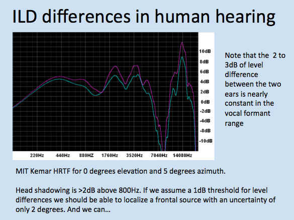

    40.729
    44.506
    Det handler ikke om hvilket toneleie stemmer og instrumenter ligger i (da ville vi hørt sopraner oppunder taket også live), men om relativ vekting av overtoner. Siden begge ører sitter i samme horisontale plan er eneste måte vi kan bedømme høyde via måten øremuslingen former frekvensgangen av lyder fra forskjellige vinkler. Derfor kan man påvirke dette med å booste eller kutte eq i de båndene som vil påvirkes mest når en lydkilde flytter seg vertikalt. Det fungerer på alle bredspektrede signaler, enten det er musikk eller støy, men ikke på rene sinustoner som ikke treffer de aktuelle båndene. En menneskestemme er full av overtoner, selv om grunntonen er en basso profundo. Det er også overtonestrukturen som gjør om vi hører en sunget tone som en "aaa", "eee" eller "iii", selv om disse synges på samme tone. Både eq på innspillingen og avvik i avspillingskjeden kan påvirke opplevelsen av vertikal plassering. (Edit: Dessuten vil den lille resonante peaken som kan oppstå med en induktiv høyttalerkabel gjerne legge seg i dette båndet og føre til at det skjer "noe" med vertikal plassering av enkelte stemmer eller instrumenter.)
    Et par linker:
    Localization of real and virtual sound sources
    Spectral HRTF enhancement for improved vertical-polar auditory localization | Griffin Romigh - Academia.edu
    http://users.cecs.anu.edu.au/~wzhang/JP/2014JASA_Binaural_Source_Localization.pdf
    At vi har en generell tendens til å bedømme at lyse toner kommer fra en høyere plassering enn dype ser ut til å være noe annet, kanskje en bivirkning av dette "systemet".

    Kjapt innom, vet ikke hvorfor jeg skrev over 7khz for vertikale clues. Gikk litt fort på morgenkvisten. Skulle vært 1khz, redigerte det nå.
    40.729
    44.506
    Du var likevel inne på noe. Det er gjerne et bånd rundt 1 kHz og et bånd rundt 7-8 kHz som påvirker inntrykket av vertikal plassering. Det er visst også en cut enda litt høyere i frekvens som kan påvirke. Her er eq-profilen Dolby Atmos bruker for å gi inntrykk av høyde:
    Are HRTF’s Necessary in Dolby Atmos Elevation Speakers? | Audioholics
    Et sitat fra samme artikkel:
    The cues for sounds arriving from above are associated with directionally sensitive resonances in the external ear in the frequency range of about 7 - 12 kHz. They can be very different for different people because our ears are all physically different. Taking an average of many ears though, one finds a general trend indicating that as a sound source is elevated on the median plane (directly forward in this case) there is an increase in sound level reaching the eardrum at frequencies around 7-8 kHz. There is another directionally sensitive resonance in the external ear around 12 kHz, but it is much less predictable because as frequencies get higher smaller physical differences between pinna result in greater response variations between individuals.
    Dr. Shaw estimated that the dominant height cue could be modeled by a resonance centered at 7.5 kHz with a Q of about 3. A level increase of about 10dB would correspond to an elevation of about 45 degrees.
    Overtonene i menneskestemmer går opp dit og enda høyere. Sibilanter som "sss" og "hhh" ligger i det aktuelle båndet.

    @Asbjørn: Det er nok en sammenheng med at frekvensbåndet 7-8Khz er sterkest for vertikal plassering og at ILD har en dip i samme området.
    Fra Griesinger:
    Det var den sammenhengen jeg var litt kjapp på morgenkvisten, det betyr jo ikke det samme som at det er kun det frekvensområdet som gir oss clues som jeg skrev. :)
    @Ymir:
    -Sangstemmer har vanlig frekvensområde til ca 7-8Khz avhengig av situasjon og formant, men kvinnestemmer kan nå helt opp til 20Khz.
    -Stemmer at man får mer mørkere sound med nær mikk. Dette har rett og slett bare med diffraksjon å gjøre, men den høyfrekvente informasjonen hjernen får sine clues fra er der uavhengig av om stemmen får frem mer av grunntonen til mikken eller ikke.
    - Tror anlegg som er gode til å gi vertikale clues er de som best beholder faseforholdet mellom grunntonen, overtonene og formantene fra opptakene. Enig at hornhøyttalere kan være irriterende gode på slike ting.:)
    - Hvor kraftige cluesene skal være forhold til grunntonen er det ikke lett å lese av på en graf så lenge anlegget og rommet ikke ødelegger opptaket, men jeg opplever at balansen mellom 1-2Khz og bass fra 100hz og nedover er viktig for å ikke maskere fasen i toppen for mye.
    - Varisjonen på hvordan mennesker oppfatter slike clues går visst mest på tydelighet og ikke så mye på selve lokaliseringen, men det skal jeg sjekke nøyere med min venn som er audiograf.

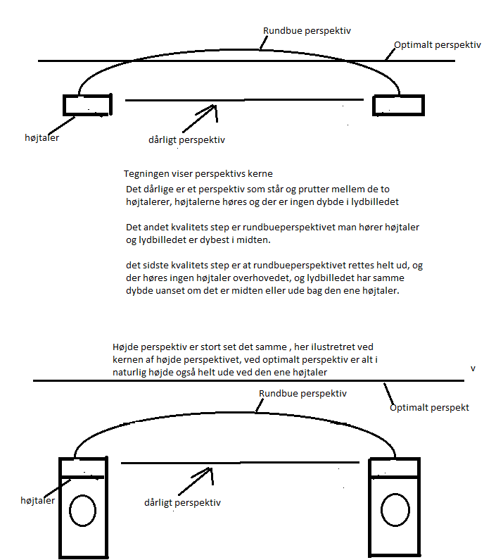

    Højde-perspektivet skal vil betragtes som en slags mono-signal , som bliver styret/følger stereosignalet, og det vil være afhængig af mikrofonernes polar patten.
    Hvis man slukke den ene højtaler så vil lydbilledet fra en næroptagelse fra et studio gå ind i højtaleren, i modsætning til en optagelse lavet på afstand med få mikrofoner, hvor lydbilledet typisk være højre og breder end selve højtaleren, selv om der er slukket for den ene højtaler.
    En slag stereo inde i mono signalet (clues).
    Den måde vi lokaliserer på live, har intet at gøre med stereo, det at skabe en illusion ud fra to signaler som rammer vores ører.
    Det signal som rammer os indeholde alle de clues/info/guidning (som vi ellers ville have opsamlet live).
    Ved stereogengivelse skal man "ikke opsamle noget", alt hvad vi skal bruge er i optagelsen og det signal vi modtager, vi skal bare tolke det.
    Vel af mærket hvis informationen er sluppet helskinnet igennem elektronikken højtaleren og rummet , er dette sket, så kan vi skabe en illusion af et kor som har normal højde plus det rum koret befinder sig i, alt sammen nemmere sagt en gjort.
    Masser af anlæg og rum tilfører deres egne clues til, lydbilledet som vil være mere eller mindre konstanter. Skal man lede efter fejl i et anlæg så er det "konstanter" man først og fremmest skal lytte efter.
    Det samme signal vi kan få igennem elektronik og rum kan puttes direkte i øerne via en hovedtelefon, hjernen kan så bearbejde det til et lydbillede, som danner sig omkring lydens udspringspunkt.
    Derfor kan de fleste godt lide højtalere, hvor lydens udspringspunkt er foran os og har en hvis brede, højtalere giver så bare det problem at lyden skal bevæge sig igennem rummet i stedet for direkte ind i vores ører, plus at signalet skal have en langt højre styrke, hvilket også introducerer masser fejl.
    Men alt dette er måske fortid da B&O med sin Beolab 90 har løst mange af disse problemer med DSP, sikret at man for upåvirket og direkte lyd , og at selve perspektivet kan flyttes som det nu passer sig bedst.
    Eksempelvis som i Ymirs tilfælde vil der kunne kompenseres for den åbenlyse asymmetri i højtaleropstillingen, som vil påvirker perspektivet på en eller anden måde, symmetri for de to højtaler i opstilling og akustik er meget vigtigt for optimalt perspektiv-gengivelse, sådanne problemer har jeg forstået at Beolab 90 kan tage højde for.
    Den direkte lyd bliver påført fejl når den bevæger sig igennem anlæg og rum, plus man må slås med de efterfølgende refleksioner som kommer efter den direkte lyd er modtaget, dette kan skaber en masse forkert info/clues.
    Som mennesker er vi ret gode til at tolke på "forkanten" den først ankommende lyd for derefter at udelukke diverse uvedkommende lyde refleksioner osv , så alt i alt går det ikke helt så galt som man kunne frygte.
    Og jo mere rigtig den direkte lyd er jo mere "rigtige/naturlige" vil refleksioner blive, og det vil alt i alt gøre det nemmere for os at tolke den direkte lyd korrekt.
    De mest rigtige glues fås fra simple optagelse med to tre mikrofoner på afstand, hvor man kan sige at mikrofonener har forsøgt at erstatte en live-lytters ører.
    En studiooptagelse med mange mikrofoner og nærmikrofoni og kunstigt rum sat sammen med "rumklister" har forkerte og forvirrende clue, der er også tilført masser kunstige clues rummet eksempelvis
