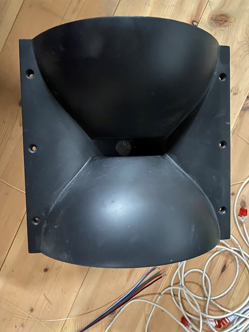

Roald
25.06.2005
5.969
3.309
Denne kunne jo kanskje brukes, men ei heller den spiller vel ikke helt opp
oks81
29.10.2012
12.900
11.523
Hjemme
Det er et 2344 horn.
I lag med et par 2226 kan du kanskje sette sammen noe som ligner på JBL 4430.
Kjempekule synest jeg :)
2344 hornet skal ha konstant spredning helt opp til 16khz så sånn sett er det bedre enn 2360 som har konstant spredning til ca 10khz.
2344 hornet bruker 1" exit driver, disse er fortsatt litt resonante over 10k.
