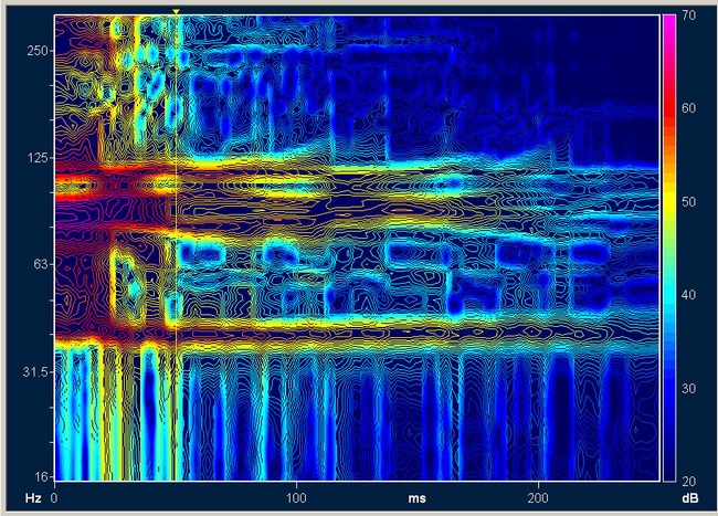

    Moro at det blir litt liv i denne tråden, var dødt i besøkstråden angående målinger. :)
    Alle målinger er gjort med XTZ room analyzer.
    Det er mulig å lese seg opp på verktøyet på hjemmesiden til xtz.se
    Først 3-point målingene.
    De er utført med mik på skrå til venstre for sweetspot, i sweetspot og foran høyre høyttaler. (Vektet 30%, 40% og 30%)
    Bassfrekvensgang:
    - Første peak 42Hz
    - Første dip 51Hz
    - Neste peak 86Hz
    - Neste dip 103Hz
    - Siste peak 115Hz
    - Siste dip 185Hz før det igjen går oppover mot 250Hz
    Her hvilke room modes programmet beregner:
    Så til vannfall.
    - Første resonans har senter på 42Hz
    - Neste (brede) sentrert på 93Hz (ca 85 til 100)
    - Neste smale sentrert på 117Hz
    Sweetspotmålinger kommer :)

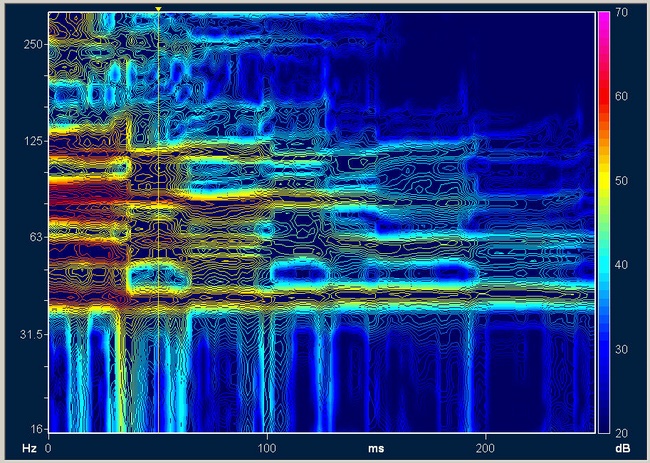

    SØTFLEKK
    Bassfrekvensgang:
    - Dip'er på 25, 48, 66, 101, 176, 238 og på vei ned ved 313Hz
    - Peak'er på 21, 42, 57, 84, 120, 206 og 279Hz
    Disse room modes ble funnet:
    Vannfall:
    Resonanser sentrert på ca 42, 60, 78, 90 og 120Hz (røfft beregnet)
    Håper dette er litt forklarende, ellers er det bare å spørre :)

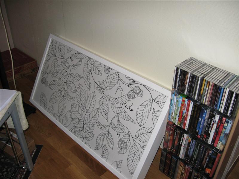

    Det går fint å plassere bass absorbenter liggende som på bilde under. Bass absorbenter har aller best virkning i hjørnene, men andre steder er også bra. Ethan Winer pleier å si at et rom har tolv hjørner. Det er med taket.
