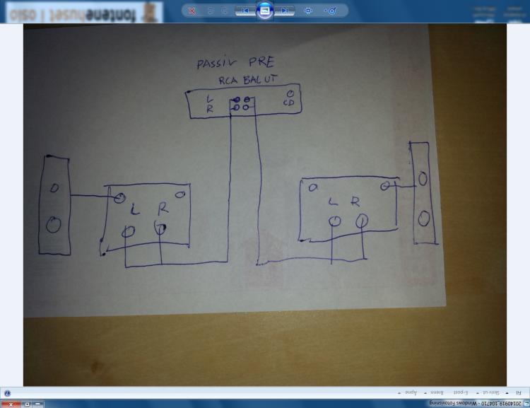

Jeg syns jeg har gjort en meget spesiell kobling fra pre til effekttrinnene. Spørsmålet er om det er lurt. Lydresultatet er på sitt beste helt rått, men andre ganger "avklipt". Koblingen er gjort over telefon med en mr.Lauvland som har lagt effekttrinnene (Doxa) som mente det skulle bli optimalt.
Jeg har en passiv pre som har en balansert utgang med 4 rca ntakter, som jeg har koblet til hver sin doxa som da fngerer som monoblokk. Begge rca kontaktene går inn i doxaen selv om bare en virker (ifølge lauland vil likevel ikke den andre være helt død) Skulle tro dette ble svært ubalansert, men altså høres det oftest veldig bra ut. Hvorfor? Skulle vært moro å prøvd forsterker med xlr inn og brukt en rca/xlr overgang.

Jeg er ikke helt sikker på om jeg forstår oppkoblingen, kan du tegne den?

Har Doxa'n balansert inngangstrinn?
Hvis kun det ene signalet brukes (det er vel det du sier) blir det ikke balansert drift.
Virker sikkert bra uansett.
Balansert i forhold til ubalansert bør ikke bety noen forskjell hvis det er riktig utført.

Doxa pre jeg hadde en gang hadde dobbelt sett phono utganger og effektforsterkeren (DP) hadde dobbelt sett phono innganger for balansert drift.
Er det noe sånt du mener, TS?

Hvis du bruker en vanlig stereo amp som balansert må den få ett (positiv fase) noninvertert på ene kanalen og ett invertert (negativt ) på andre kanalen . utgangs terminalene til høytalerne du nå skal bruke er begge plussene , den noninverterte er positiv og den andre plussen er invertert DVs minus .Slik du har koblet gir ingen lyd slik , med mindre din pre altså er balansert med dobbelt rca

Glemte å tegne 2X2 utganger til høyttalerene:p Det kan se ut for meg som om en signalkabel fra pre "løper ut i intet" i effekttrinnet. Rart at det blir bra lyd av dette. Men altså mye bedre enn "kvasibalansering"/eller biamping for den saks skyld , og et lysår unna å kjøre doxane hver for seg. Lauvland viste vel hva han snakket om. Doxa er snasent i grunn. Rart det knapt er å oppdrive på det åpne markedet.

Tatt skissen i betraktning kan man lure, ha God helg.
