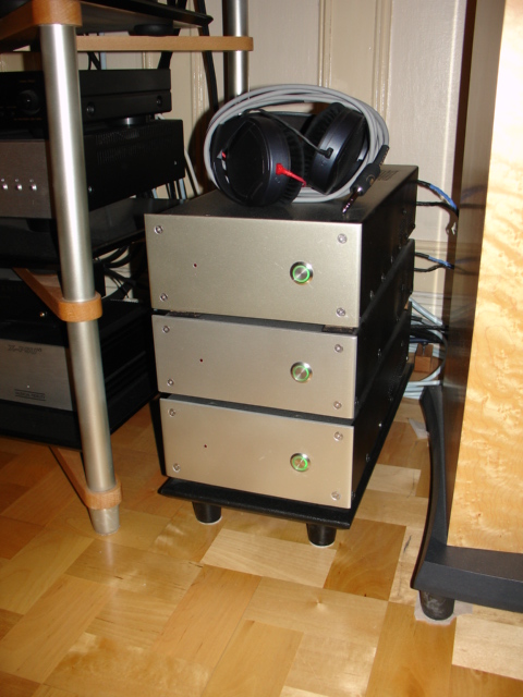

FAB skrev:
Altfor harde. Jeg bruker Clas O's dørstoppere i gummi, 40x40 mm, skrudd fast under høyttalerne med alminnelige maskinskruer i gjengene hvor det engang satt spikes. Med et strøk svart eller sølvfarget akryllakk ser det helt OK ut også. En selvklebende filtbit eller en papirlapp under gjør det mulig å flytte på tingene uten risiko for at gummien vulkaniserer seg fast til parketten. Kr 29 pr par, så du ser dørstoppere for svimlende kr 58 på bildet nedenfor. (http://www.clasohlson.no/Product/Product.aspx?id=135863126)
Skal man være superpirkete, så er disse også litt i hardeste laget. Fire av disse dørstopperne er passe for ca 90 kg vekt, hvis man vil ha brukbar demping til godt under 20 Hz. Men min erfaring er at sånne under høyttalere og rack er godt nok i massevis til å fjerne hørbar hardhet oppover i frekvens. Euforiaene mine vil ikke ha tilført mye forvrengning oppover i mellomtonen før de blir gretne.
