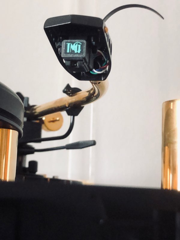

av en som vil ha hjelp til å få ny stift til pickupen, men jeg kjenner ikke igjen logoen. Noen som vet hva dette er og om ny stift er å få kjøp?

Ser ikke ut som at det er mulig å bytte stift på den pickupen? Huset er veldig likt Turboene til Ortofon.

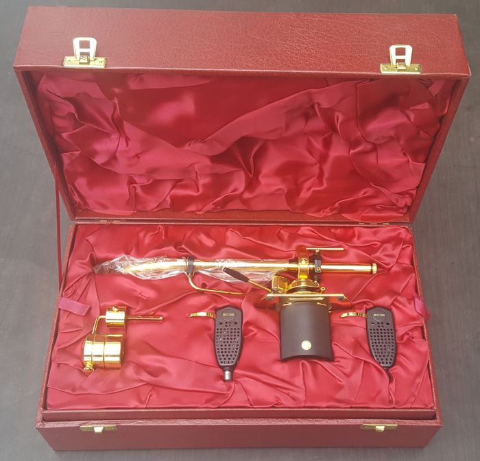

I tillegg til improved, kom det vel en liten serie i Japan av 3009-R i gull?
Edit: 3009-R
