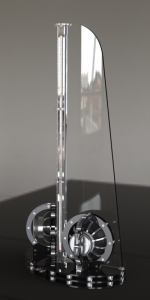

Eller bare bruke et lass med Infinity Emim bånd, de dekker området 200-14000hz en Emit K dipol diskant i toppen og et solid bass system til bunn, gjerne dipol der også :) Kåm å hør sjøl :)

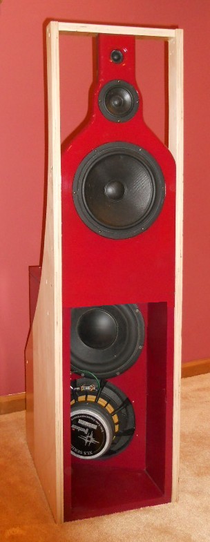

Noe sånt:
Kjenner ikke akkurat denne typen, men de funker sikkert veldig bra. Kan sikkert dele litt lavere med mange i en søyle. Jeg hadde uten å blunke brukt sånne istedet for mange vanlige små elementer :)

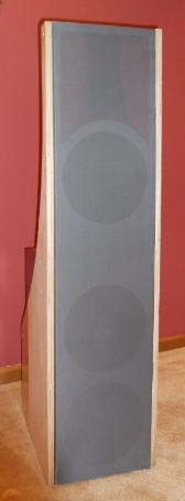

Utrolig mye grell design også for dipol'er.
Noen ganger lurer jeg på om kriteriet er å lage ting mest mulig DIY-look, men det kommer vel an på øynene som ser.....
ufo
12.02.2016
2.149
1.298
formen til lx521, NaO etc har lite med design å gjøre. endres de til noe som ser mer kommersielt ut vil de sansynligvis yte dårligere. rammen rundt toppen i Nao kunne man droppet men..
JENO
08.07.2003
2.606
1.398
Saksvik - Trøndelag
Rammen er for frontstoff:
Jeg synes stort sett design er bra når form følger funksjon. Det svir mer i øya når jeg ser design der markedsavdelingen har hatt større innflytelse enn ingeniøren(e).
