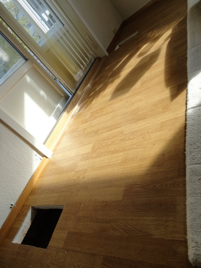

    Så er det subwoofer-varianten med to elementer koblet i fase og plassert på hver sin side av kassen på vanlig måte. Da "kortsluttes" en del krefter mellom elementene i kassen, og man slipper at sub'en begynner å vandre bortover gulvet og en del kasseresonanser.
    Jeg ser at på de største amerikanske hjemmekinoforumene (som er ganske bassfikserte) brukes ofte dual-opposed om slik kobling. Jeg ble selv overbevist da jeg testet IB-manifoldene koblet slik - så og si ingen følbar vibrasjon i manifoldet ved 100dB+ og Massive Attack i spilleren. Manifoldet bestod bare av vanlig 22mm gulvspon. Siden vi er inne på begreper rundt pushpull, så koblet jeg manifolden både dual opposed og push-pull.
    Syntes det fungerte veldig bra, og neste versjon vil nok bygge videre på denne kobling. Dog vrient å vite hvor mye push-pullkoblingen utgjør når man ikke får sammenlignet (eller målt) under like betingelser. Men jeg gjorde en sammenligning med en JBL 2x15" bassreflekskasse, og syntes det låt strammere og renere ved å snu ene elemetet og ditto fase. Hva manifoldet angår, er det dessuten ganske praktisk (estetisk) å koble push-pull da selve kassen blir mindre samtidig som man beholder dual-opposedprinsippet.

    Og løsningen du viste bilde av RojohII av de små hvite amerikanske subbene, som i virkeligheten er pushpull i fase men hvor bakkammeret mangler helt = hvilke parametere snakker vi om da? Åpen baffel? Neppe, eller blir det nettopp det så lenge de spiller i fase disse to og tunnelen således ikke merkes som lukket kabinett?
    Men, om løsningen med to elementer skrudd mot hverandre på baffelen hvor magneten stikker ut av kabinettet, selvfølgelig koblet i motfase. Om denne har de samme egenskaper som to elementer montert i tunnel og samme fase, ja det skulle det vært moro og visst mer om.
    Hemmeligheten ligger i IB-prinsippet. I praksis er disse to små subene (totalt 4x18") en PP-trykkammerløsning på rundt 145.000L. Kassen er kjelleren.
    MusicBear
    Vis vedlegget 342284
    Ahhhh, endelig, der kom jeg i mål :) Takk RojohII :)
