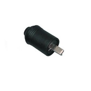

Har en Huldra 10 som jeg arvet for noen år siden. Det er lys i den, men jeg har aldri prøvd den. spm mitt gjelder høytalerkontaktene. Er dette noe som er og få tak i noe sted. Dvs lett tilgjengelig?
Har lyst til å bruke den i et tv oppsett med høytalere av disse små veggmonterte som ofte brukes til flatskjerm nå om dagen. En liten sub for fylde kommer sikkert også. Er den lett å koble mot huldra sjøl?
room...
Kjell_Kranzberg
08.03.2005
3.696
4.055
room...
Jag har flera sådana liggande.
Skicka mig ett PM med namn och adress, så skickar jag dig ett par med vanlig post.
