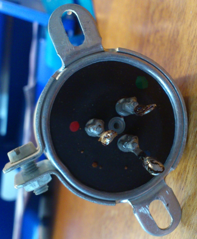

Jeg trenger en smule hjelp med å finne ut av hvilken elektrolyttkondensator jeg skal erstatte denne med:
Ved måling av uF viser det seg at de tre pinnene ikke måler likt. Den blå er "død". De andre to måler 36uF med mitt Fluke 113 måleinstrument. Årsaken til at jeg vil bytte alle elektrolyttene er at radioen har en svak nettbrumm-lyd ved drift. Ellers spiller den perfekt, med vakker rørlyd slik bare disse 50 år gamle perlene kan gjøre.

Den kondensatoren er "3-i-1" Du kan sette i 3 stk med verdiene som står utenpå en du har.

Ok! Takk for hurtig svar. Jeg finner ikke 50uF 350V kondensatorer på elfa.se. Jeg tipper at det ikke betyr noe om jeg bruker tre på 56uF 350V??
To stk 25 µF i paralell = 50 µF, men jeg skal se om jeg ikke har en original til overs. Husk også å skifte ut de som ligger klint inntil utgangsrøra i tillegg, og monter dem på undersiden i stedet. Det blir jo grillet der de står, noe Tandberg ikke tenkte på der og da. Sølvsuper 8 og 9 slet med det samme. Låter helt konge når de der er skiftet ut! :)
