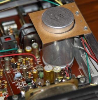

Hei.
Min Huldra 10 brummer og det er på tide å skifte elektrolytten (4700uF/70V) i strømforsyningen.
Elfa Distrelec har noen kandidater men er det noen som har et konkret forslag på typenummer som passer mht pitch (avstand mellom teminalene)?

Vil du det skal se originalt ut, så har du jo muligheten til å gjenbruke tønna (huset) av den gamle kondisen.
Sett inn en ny kondis der med samme verdi som den gamle,
ta ut innmaten av den gamle, og sett tilbake tønna over den nye kondisen.

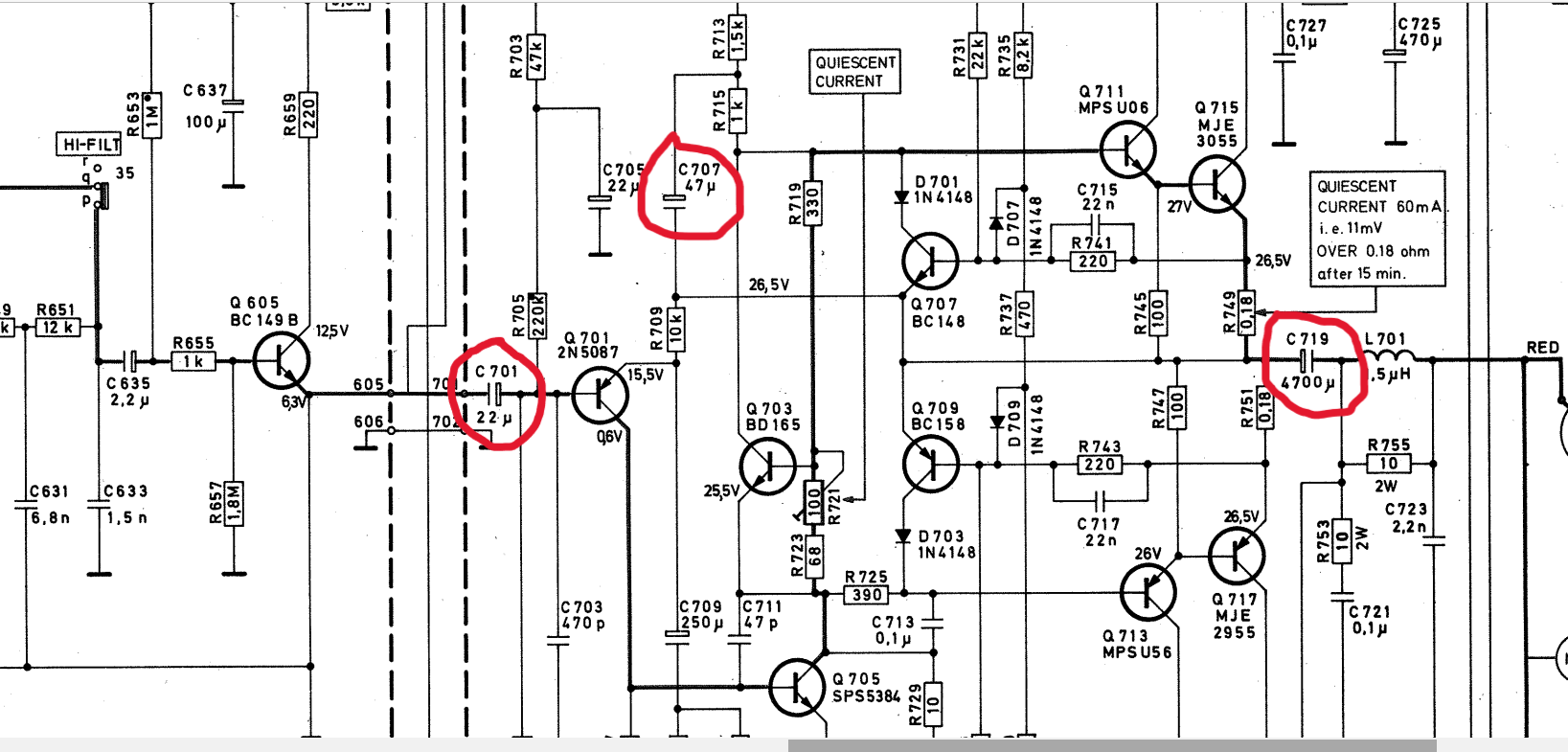

Hei. Hadde nesten ikke lyd I en kanal i H10. Bytta 3 lytter som så litt skada ut. Lyden kom tilbake. Erstatta den store på 3300 uF med en på 4700 uF. Alle målte riktignok ganske fin kapasitans. Konklusjonen min var at denne var gåen etter å i går ha målt ESR..Litt for høy ESR-verdi? De andre to målte ganske nær 0 ohm.
Her er de tre jeg tok ut og sjekka.
Jeg målte først C719 på 3300 uF, den så gåen ut var noe brun under. Men bra ESR og innafor normalområdet på uF.
Så C707 den fikk følgende måleresultat, ganske innafor det også, også denne hadde begynt å oksidere på +pol, men OK måling.
Her er C701. Den har en del høyere ESR enn de andre!
