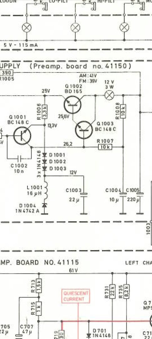

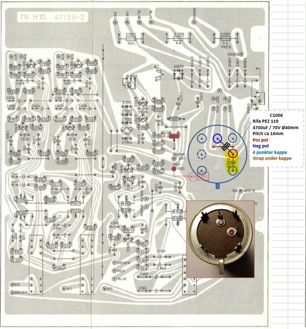

Har slitt med brum i min Huldra 10 så jeg har skiftet hoved elektrolytten i strømforsyningen C1006 (4700uF).
Huldraen har fortsatt brum ved påslag, men det virker å bli mindre og "forsvinner" etter noen minutter.
Noen tips?

Er brummen like høy uavhengig av volumkontrollen?
Like høy i begge høyttalerne?
Skulle jeg tippe, så ville jeg sagt Spenningsregulatoren (Q1002)
Denne blir ganske varm, og er utstyrt med for liten kjølefinne fra fabrikken.
Men det kan selvfølgelig være mange andre komponenter etc. som er årsaken.
Brummer den både på FM og på Tape eller Phono f.eks.?
Her må du sjekke mer og eliminere. :)

Brummen er lik i begge høyttalere og uavhengig av volumkontrollen, men øker nær maksimum (nivå 5-6)
Brummen er vesentlig høyere fra FM (uten antennesignal), mindre fra Tape, AUX og Phono.
Siden den endrer seg over tid tyder jo det på at det er et oppvarmingsproblem her, et aktivt element er kanskje det vi skal mistenke ja (?)

Da er det jo nærliggende å tro at det er noe felles for begge kanaler,
som f.eks. Spenningsregulatoren.
Den leverer (regulerer) strømmen til forforsterker, Phono og FM/AM delen.
Når du bytter mellom de forskjellige kildene så endres belastningen av den litt
noe som nok kan gi seg utslag i endringer i støyen.
Har du en liten sprayflaske med trykkluft så kan du jo prøve å kjøle den (Q1002) ned med den.
Hold flasken opp-ned når du spayer, så drivgassen kommer ut, den har en kjølende effekt.
Spray bare litt på den, og hør om den responderer på det.
Andre muligheter: Dårlige loddinger, Brytere, andre komponenter i strømforsyningen...
Det er jo dioder, Zenerdioder og andre kondensatorer der som kan være årsaken,
men kanskje mindre sannsynlig.

Byttet altså C1006 og har nå sjekket kapasitansen (3 år senere...) - den er på 4905 uF og ESR er på 0.0033 ohm. Siden brummen ikke forsvant frister det jo å lodde den tilbake. Er det noen som har en oppfatning om hva som er akseptabel verdi på ESR?

Som nevnt tidligere her er strømforsyningen å mistenke siden det er likt i begge kanaler.
Feil som avtar over tid, altså avtar med stigende temperatur skyldes ofte halvtørre elektrolytter.
Ville sjekket de tre som sitter i kretsen rundt Q 1002. Altså C 1005,1004 og 1003.
I nevnte rekkefølge.

Har en TR220 med ganske likt sykdomsbilde, som spiller flott og likt på begge kanaler, men brum (during) i begge kanaler på FM ( IKKE på Extra og Phono!!!!) Det er during også når jeg trykker inn Tape når FM er inntrykket fra før. Samme during uansett volum. Jeg tenkte det var en feil på FM-delen, har skiftet noen kondensatorer der (C205,C206,C207)men ingen bedring. Nå begynner også jeg å tenke på at dette kan skyldes en feil på preampkortet som vist over her, altså i strømforsyning. Kondensator der som er gått kanskje.....

Endring i brum relatert til inngangsvalg har Geirendre gitt en mulig forklaring på i innlegg 4.
C 1005-1003 bør byttes.

Da fikk jeg endelig somlet meg til å bytte C1005 med en ny (Nichicon UKA1H221MPD) som er 200uF/50V. Den gamle så litt pjuskete ut (bilde). Brummen ser nå ut til å være kurert! Takker for godt tips. Får vel ta å skifte de andre kondensatorene senere og det frister også å skifte utgangselektrolyttene.
