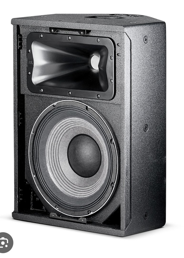

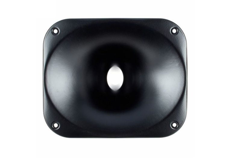

Her JBL VTX12 (1,5 exit) samt Seos 12 og XT1086, de to sistnevnte med 1» exit:
Jeg har svært god erfaring med XT1086 og en rimelig Celestion titandriver.
Leste at en kar på et forum hadde VTX12 i et kabinett med solide roundovers på sidene og da ble responsen enda bedre. Så et sentralt spørsmål er om slike waveguider og særlig JBL VTX12 vil profitere på modifiseringer? Til og med å sparkle ut knekken ytterst i åpningen??
