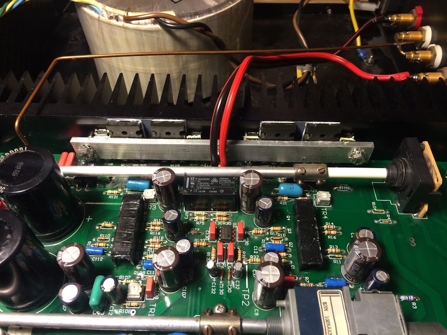

    Iflg. kilder kunne releet som skimtes her være gjenstand for trøbbel og planen var å skifte det ihvertfall

    En liten rens og fjerning av noe asfaltmatter viser dette printet.
    Allerede her ser vi med det blotte øyet et par ellytter som buler litt. (2 store 10000uf nede på bildet) De må ut måles og skiftes. Lytter som buler på denne måten er "gone".
    Print ute i det fri. Lettere å jobbe slik. Kraftige WBT RCA terminaler foresten samt WBT HT terminaler på forsterkeren.
    Visuell inspeksjon på undersiden viser en motstand som har blitt veldig varm. Skftes i en med høyere effektrating. (samme motstand verdi . 1kohm)

    Nytt rele på plass samt "utbygging" av de små transistorene slik at de også får god kontakt mot kjøleribben.

    Print
    Passelig med kjølepasta
    Og montering 2 stk nye lytter, 3 stk motstander og 1 rele. Rengjort ellers og skiftet hhv. kabel til høyre og venstre HT terminaler. Her kunne det faktisk se ut som om det opprinnelig var en kaldlodding.
    Voila og testspilling. Dette er etter sjekk med DMM og scope
