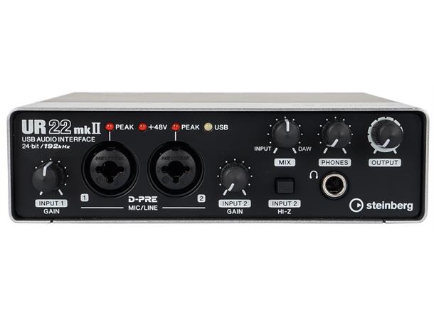

Her er det individuelle volumkontroller for input, output og hodetelefoner. Ikke så dyr heller, pluss at du får med en lite versjon av cubase (hvis det er interessant).

Eller så fungerer jo den du har funnet frem fint og. Den store volumkontrollen justerer jo bare output (som ofte går til studiomonitorer), men det er vel det du vil den skal gjøre?
Skjønner ikke helt hva du mener med mikrofonmonitor-volumstyring? :)

Det jeg mente med mikrofonmonitor-volumstyring var at jeg strengt talt ikke ønsker å høre min egen stemme til vanlig i hodetelefonene. så jeg vil _egentlig_ bruke enheten som et vanlig tradisjonelt eksternt lydkort med akseptabelt god hodetelefonforstekerdel, bare at jeg trenger XLR-inputs til mikrofonen min, så derfor kan jeg ikke ha noe som Motu eller et annet tradisjonelt eksternt lydkort.
Så kommer alt annet som en bonus. Om den kunne sendt line out til et anlegg ved siden av er selvsagt fint, men ikke noe som jeg tenker skal styre avgjørelsen. Hodetelefonbruk er det primære bruksområdet for avspilling.
Steinberg'en ser ut som et veldig godt alternativ. Takk for det tipset. Fin pris også.
