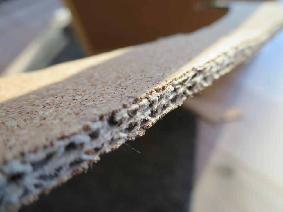

Hei.Kjøpte for en stund siden en slik opphengstavle av kork for å lage en ny matte til en platespiller jeg har.
Gikk i gang med oppmerking og utskjæring,men merket da att korkplaten var ganske tykk.
Det viste seg da at kun ytterlagene var av kork resten var av papp;D

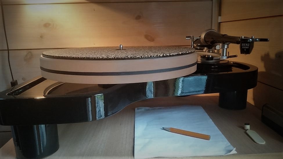

Jaja la den på spilleren og fikk den igang og det ble en aha opplevelse??? Platespilleren rykket heved opp to hakk på skalaen fra en til ti.
Må si att dette var uventet da det ble en mye bedre dynamikk i lyden og bassen gikk dypere,ingen tvil.
Rart att dette skulle ha så mye å si på lyden men det har det altså.
Den nye platen ble 2 mm tykkere enn den gamle gummimatta.
Iallefall,vell verdt en hundrelapp.

Bassforandringen du opplever kan være VTA forandringen pga. tykkere matte.
Ja det kan godt hende.Noe positivt har iallefall skjedd:)
