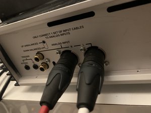

Skulle plugge ut XLR-kabler og ser til min store forskrekkelse at det mangler denne ejektor-knappen... Virker dårlig å prøve å bare dra de ut også. Så de sitter der...
Ser jo på bilder av tilsvarende effektforsterker at joda det skal jo være knapper.
Så... JADDA :LOL: Ka du tru...

Er vel bare å nappe pluggen ut.? Er en fjær inni kontakten isteden for den vanlige utløser knappen.

Hvis pluggene sitter dønn fast så kan du prøve å lirke opp låsen med en liten skrutrekker. Du må dytte ned låsen i hunnkontakten i den lille firkantede slissen i hannkontakten.
