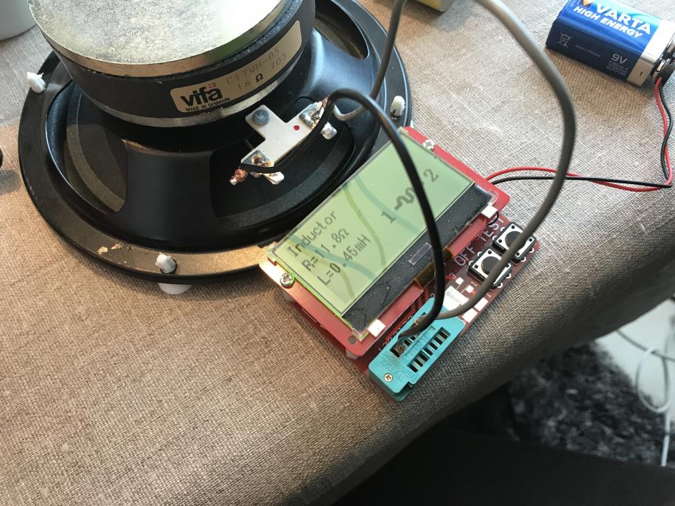

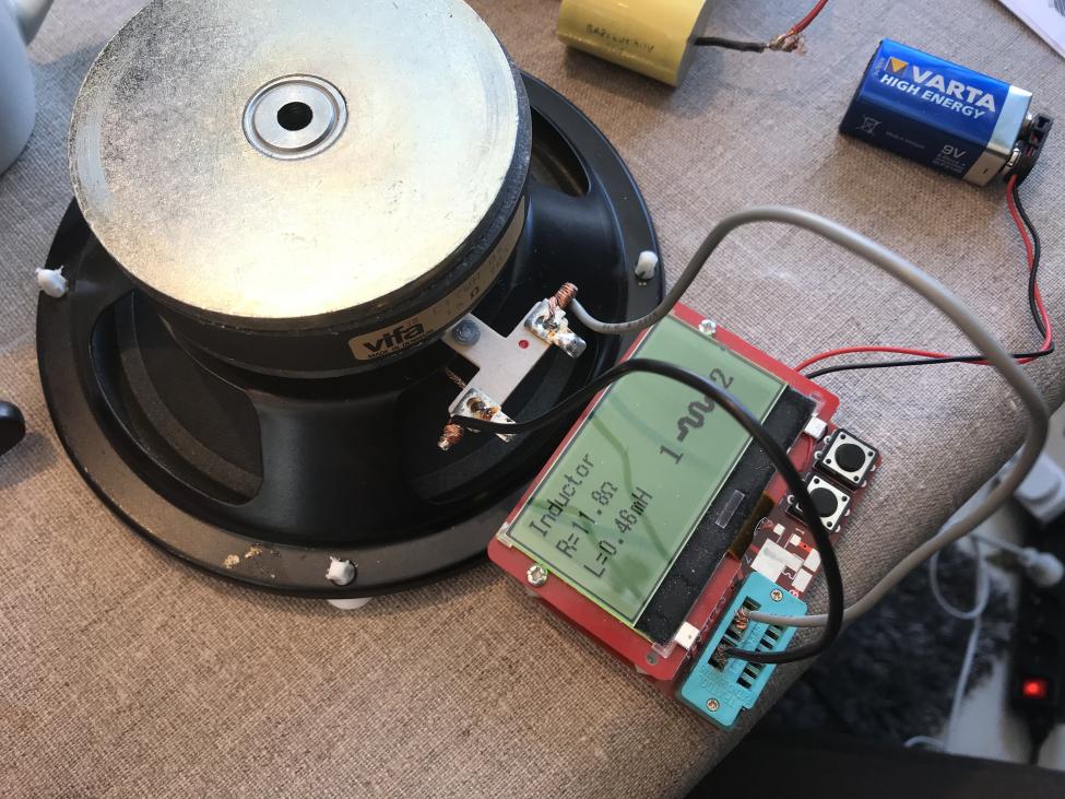

Er det dette jeg trenger for å regne ut Zobel filter.

Trur ikkje det er langt unna, og det blir vel ikkje perfekt uansett. Trur du skal se på frekvensen der impedansen på spolen= oppgitt impedans, og finne ein kondensator som har lik impedans til dette igjen ved nemnte frekvens.
Eg antar dette er 16ohm element sidan DC motstanden er 11,8ohm.
Då skulle eg tru det blir:
f = -------------------
2*3,14*0,00045
f= 5661Hz
C=-------------------
2*3,14*5661*16
C=1,75µF
