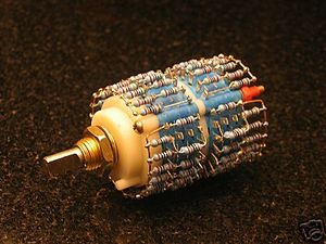

På eBay selger 8Audio ladder attenuatorer på 25k til omlag kr. 150 inkl. frakt.
Håndverket er upåklagelig. Jeg har ett par av disse, men har ikke testet hvordan de funker lydmessig og mekanisk over tid. Men billige er de...
Et slik har jeg liggende også, har brukt det til gainjustering i et elektronisk delefilter. Der forårsaket det "pop".
Med andre ord attenuatoren med en vender som er «brake before make» i stedet for omvendt dvs «make before brake».

Slike ulyder kan kome uansett hvis det ligger litt DC i signal-veien...
Jeg har god erfaring med nevnte attenuator med Dale-motstander
