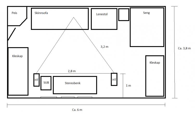

Jeg har et rom på ca. 6 x 4 meter til disposisjon i huset til foreldrene mine der hvor "hovedanlegget" står i dag, jeg har hatt noen høyttalere der inne de siste 5 1/2 årene med sub og uten sub. Har både sett på film og hørt mye på musikk, høyttalerne har stort sett stått på samme flekk (utenom fronter og subber som er flyttet litt rundt på). Har gått fra Dynavoice M65 med XTZ 99 12.16 til Dali Mentor 5 med XTZ 99 12.16 og videre til Dali Helicon 400 med XTZ 99 12.16. Etter at jeg fikk Helicon 400 i hus ble det oppgradering til enda en XTZ 99 12.16, da fikk jeg store problemer med bass som blafret mye og mye risting osv. Så til slutt orket jeg ikke bryet lenger og solgte begge to.
Det har nå gått ca. 1 år siden XTZ-subbene ble solgt og jeg kjente at bass-headroom'et ble litt borte uten at jeg tenkte for mye på det, men har i ettertid tenkt at lyden alltid er nesten der den burde være (for min preferanse). Dermed gikk jeg til innkjøp av to brukte SVS PB12-NSD (couldn't go wrong, right?) og fikk utrolig lite bass-trykk fra disse to kassene. Disse spiller rett og slett veldig lite, trykket med og uten subber er nesten ikke hørbart for meg.
Så kommer dette med akustikk inn i bildet, spesielt i bassen er det problemer i det rommet her og derav øker min interesse for å få til demping i hjørner for å se om jeg får bedre bass av den grunn. Å sette subwooferne i hjørnene (ved siden av høyttalerne) fungerer MEGET dårlig da jeg prøvde dette. Det som spiller best er å ha en sub mellom høyre høyttaler og stereobenk å sette den andre subben oppå denne. Går ikke gjennom noe innstillinger her, men begge subbene står på max gain og de høres knapt foran subbene (rett ved siden av derimot har jeg best bass i hele rommet).
Legger ved en dårlig skisse gjort i paint, og ettersom jeg ikke bor på dette rommet (annet enn i ferier osv. har jeg ikke eksakte mål), men rommet er ca. 6 x 4 meter.
Av akustiske tiltak i dag:
- Byttet tv-benk (til en på 150 (B) x 50 (H) x 50 (D)), har lagt fliser på toppen av denne fordi jeg synes det ser fint ut
- Fliser under høyttalere + spikes
- Gardin langs bakvegg (bak begge fronthøyttalerne)
- Kastet ut skrivebord, esker på gulvet
Beskrivelse av rommet: Alle sidevegger har tapet, malt murtak, murgulv med varmekabler og gulvbelegg. Peis i hjøret er mur, sofa og lenestol er skinn med pelspledd i hver, to kleskap som vist på skissen (disse vil ikke bli flyttet på). Rommet vil virke som gjesterom når jeg ikke oppholder meg på det, men jeg er forholdsvis fri til å gjøre det jeg vil. Det ligger løper foran høyttalerne nå i dag fra kleskap til kleskap, har også hatt et litt tykt teppe rett foran sofa. Ga ingen hørbare forskjeller for min del.
Det jeg ikke får lov til/vil gjøre er å borre hull i vegger, skal jeg ha absorbenter eller lignende vil jeg ha fra gulv til tak, om det er treplater/plexiglass eller lignende spiller ikke det noen rolle. I tak er det litt begrensende, men kan tenke meg å bruke lim eller lignende da det praktisk talt bare trengs et malingstrøk etterpå hvis jeg tar det bort igjen.
Tenker først og fremst bassfeller i hjørnene fra klesskap til bakvegg, ta 1. refleksjon på klesskapdør og sette opp skillevegg med absorbent på andre siden.
Spørsmålene er, hvor skal jeg ha demping, bassfeller, absorbenter? Hvor mange skal jeg ha? Hvilke materialer skal jeg bruke? Hvor tykke skal materialene være? Bare å spe på med forslag (gjerne med andre tråder/forum som beskriver hvordan jeg lager disse produktene selv).

....to kleskap som vist på skissen (disse vil ikke bli flyttet på).....
Det
er ikke mye fornuftig å "hoppe bukk" over det største problemet....slik at flere feil følger på...
Det
Hvorfor er klesskap i hvert hjørne et så himla stort problem?
Flere feil som følger, som hva da?

MarkusH
Så effektforsterker har innbygget deling på 80 hz? Eller "skjønner" frontene at subbene deles på 80 hz?
Subforsterkeren deler på det du setter den til, f.eks 80hz når du kobler via den.
Jeg spør igjen: Har du satt delefrekvensen som er på subene på 40hz?
Har nå fått satt den på 80 hz og koblet RCA-kablene via low level in (pre)/out (effekt) grunnet at BASH-versjonen ikke har high pass, gjorde det samme på sledge-versjonen selv om denne har high pass.
De stod på 40 hz før, ja. Spilte mye bedre da også.
Det er riktig.
Nei. Bruk bare et sett kabler.
En rca fra en utgang på pre til ene suben. Retur til tilsvarende kanal på effekt. Den andre utgangen på pre går til den andre suben, med retur til andre inngangen på effektforsterkeren.
Effektforsterkeren har ikke noe filter, men utganngene på suben merket "High pass out" har et fast høypassfilter ved 80Hz.
Å si at "normal musikk" ikke går under 40 hz er om ikke annet totalt feil, hør på nyeste plata av Metallica så blir den hypotesen fort motbevist. Hører mest på rock/blues/jazz/country og noe heavy metal og det skjer mye under 40 hz (én av grunnene til at jeg vil ha subber). "Slam" er ikke noe must, men jeg vil ha fylde i bassen, at bass kan bli spilt godt med raske taktslag så vel som langsomt. Å prøve metodene som er listet vil bli gjort når jeg har tid. :)
I den musikken du hører på er det faktisk mye mindre greier som skjer under 40Hz enn du tror. Mesteparten av slam ligger vesentlig høyere opp. Årsaken til at Helicon 400 blir litt lett i sessen på denne musikken, er at for det første at det blir lite membranareal, og for det andre mangler de "hedmarkskurve".
Stortromma og synth kan snike seg ned mot 30.
Johan-Kr
Har nå koblet slik og jeg fikk mer bass, men kassene må fortsatt stå med gain på max.
Det Fenalaar sa.
Det skjer ting under 40 hz, og for virkelig å kunne nyte film og elektronika (og klassiske orgelkonserter forøvrig) er det et must med subwoofere IMO. Også i andre typer musikk kan det ligge veldig lavfrekvente ting lagret her og der. Men i vanlig musikk - og med det mener jeg nettopp den musikken du hører på - ligger omtrent all bassinformasjonen godt over 40 hz. Så når du opplever at det er lite "slam", er det nesten garantert fordi Helicon-høyttalerne spiller med for lite slam i området over 40 hz, ikke fordi subwooferne ikke leverer.
Dersom du opplevde at det var mer slam med XTZ-subbene du hadde før, vil jeg egentlig tippe at det skyldes noe annet enn det du tror. Det kan være at high pass-filteret ikke var så presist på dem, og at de slapp gjennom mer informasjon i området over 40 hz. Og at det dermed ble opplevd høyere og med mer "slam" enn det du opplever nå.
Dersom det er bass-slam du opplever at du savner mest nå, tror jeg som sagt at den enkleste tingen å prøve er å krysse over heliconene til subene ved 80 hz. Da bruker du som sagt det interne delefilteret som er bygget inn i subbene dine, med å sende signalet fra forforsterkeren inn i hver sub (som tar unna det som er under 80 hz og sender resten videre), og så til effektforsterkeren, og så til høyttalerne. Og så kan du stille litt på volum- og fase-knotten til du blir fornøyd. Kan godt være det er nok til at du blir fornøyd.
Dersom du fortsatt ikke blir fornøyd, tror jeg ikke det er noen vei utenom å kjøpe nye høyttalere med betydelig større kapasitet i bassen.
Tror du har rett angående kapasiteten på Helicon 400 og de SVS-kassene, kommer ikke i mål med dette oppsettet.
Lukter på tanken om selvbygde subber av typen 'Martycube' med 18" element med eventuelt stativhøyttalere med Seas-elementer for diskant/mellomtone. Får tydeligvis ikke den lyden jeg vil ha til prislappen jeg er villig til å betale for noe brukt. Dessuten er jeg glad i å drive med litt prosjekter osv.
Enn så lenge usikker på om jeg vil gå for stor fronthøyttaler eller separate løsninger. :)
Kvaliteten på vinyl-avspilling gikk betraktelig ned med rca-kabler mellom subber og forsterkerne, er dette vanlig? DACen spiller med mye mer autoritet via Spotify nå. Stor forskjell i bassen spesielt.
MarkusH
Noen som har formeninger om gode/greie bassfeller til hjørner? Tenker i grunn hobbyplate fra gulv til tak med 5-10 cm med skumgummi trekt med filt. Vil dette gjøre susen?

MarkusH
Ingen formening om det... Aldri gjort noe sånt. Jeg ville uansett sagt dette: Begynn med å få på plass nye høyttalere som har mer kapasitet i bassen, siden det er det du savner. Og SÅ kan du ta akustikken.
Jeg ville vurdert å ta en tur opp til forum-brukeren Leikis Lyd i Sør-Trøndelag, som selger hele oppsettet sitt på torget nå(søk etter "infinity og dayton"). Noen timers tur, men kan fort være verdt det. De pengene og de timene det koster, får du fort igjen hvis du finner et oppsett som gjør at du slutter å bruke penger på oppgraderinger du ikke blir fornøyd med. Det er DIY, men jeg vil tippe at det spiller bedre enn nesten alle kjøpehøyttalere du kan få tak i innenfor ditt budsjett. Ta en lytt, og se hva du synes. Leikis har også peiling på akustikk, og kan helt sikkert gi deg gode råd!
Lukter på DIY-subber med 18" elementer i store kasser, så kan jeg få den finishen jeg vil ha også. Frontene blir til jeg finner ut hva jeg vil ha/bygge, da jeg tviler på at jeg får kjøpt noe jeg vil ha.
Jeg ville nå uansett tro at det ville være lurt å begynne med rommet fordi selv om jeg får inn høyttalere der til doble/tredoble prisen har jeg de samme problemene og muligens flere ettersom de trolig vil være mer oppløste og mer bass. Skal besøke Kvålsvoll en gang før sommeren og høre hva han tror jeg burde gjøre i mitt rom.
Dette blir altfor smått som porøs felle til å ta bass. Skal du ha bassfelle som funker i lavere frekvens som er porøs så krever det MYE areal. 60cm dybde i alle hjørner i rommet, så begynner det å hjelpe. Det aller beste er 60cm+ på en hel vegg. Da får du god effekt. Ellers er det kommersielle trykkbaserte feller som gjelder. Og de er mye dyrere.
Esh, trenger ikke være porøs, kan like godt ha store treplater stående i hvert hjørne jeg. Ellers kan jeg jo lage mal og legge glassfiber utenpå for å få bassfelle, fylle denne med noe som absorberer bass godt. Eller hvilke andre alternativer er fint for DIY bassfeller? :)
