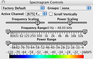

Her er et bilde av et spectragram (som det kalles i Spectrafoo). Kilden er et RIAA-trinn (rør) hvis signaler i slik påslått men ubrukt tilstand bekymrer meg litt. Nivåmåleren (Digital PMM) ligger på utslag (stabilt) på mellom -50 og -45. Det forekommer meg litt vel mye. I tillegg har vi disse bildene (under). Hva forteller de egentlig? Er dette normalt, eller har vi en feil en plass?
Er det mulig å si noe ut fra disse opplysningen?

Bildene visualiserer som en funksjon av frekvens, ser ut som du har støy hovedsaklig rundt 50Hz som jo er nettfrekvesen her til lands. Regner med det er tid på x-aksen og frekvens på y-aksen. Hva om er normalt på slikt aner jeg ikke.

Det er nok strømstøy som hovedsaklig gjør seg gjeldende her. Minus 45-40 dB er ikke veldig høyt men det er nok hørbart. Men dB er en relativ måleståkk, og 0 dB kan være så mangt. Hva viser spectragrammet når du spiller musikk passe høyt?

Det ble straks bedre når jeg fikk jordet fra platespiller til RIAA, men det er fremdeles noe støy der, og det er spesielt i den ene kanalen.
Jeg har gått igjennom signalveiene et stykke på vei, og kan se bort fra dårlige plugger/kabler/loddinger, samt at det ikke er noen forskjell på kanalene i RIAAen. Så da gjenstår mulig feilkilde i armkabling/kobling/PU. Skal sette inn en annen PU for å se om støyen forblir; da er det noe med parfymePU. Gud forby!
Støyen er hørbar (i hodetelefonene) når jeg spiller musikk med veldig rolige pariter, og med litt volum på hodetelefonene så er den godt hørbar mellom låtene som en during okke som. Ikke bra.

Da er den største synderen funnet: Panasonic plasmaskjerm.
Siden alle målingene mine jo vistes på den skjermen, så ble det litt vanskelig å se hva som skjedde når jeg slo den av, men noe var det i den hørbare støyen (uten at en spilte musikk). Så jeg delte skjembildet på min bærbare og kunn se hva som hendte når jeg slo av skjermen. Stor forbedring!
Akk, men hva gjør en nå? Platespilleren kan ikke flyttes, flatskjermen kan ikke flyttes (det er vel en 1/2 m avstand mellom dem). Kanskje får jeg flyttet RIAA-trinnes nok en halvmeter vekk (så avstanden blir ca 1m), men jeg vil helst slippe.
Så neste blir å se om balanserte kabler fra spiller til ULN8 gjør noen forskjell. Da blir jeg nødt til å legge inn korreksjonen (EQ) digitalt.
Andre forslag?
