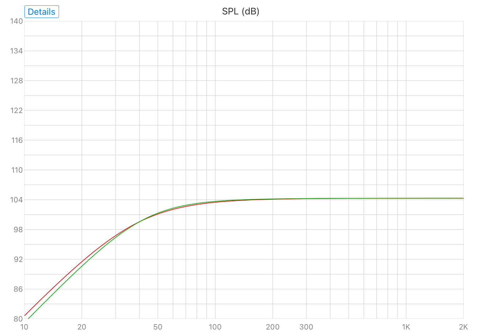

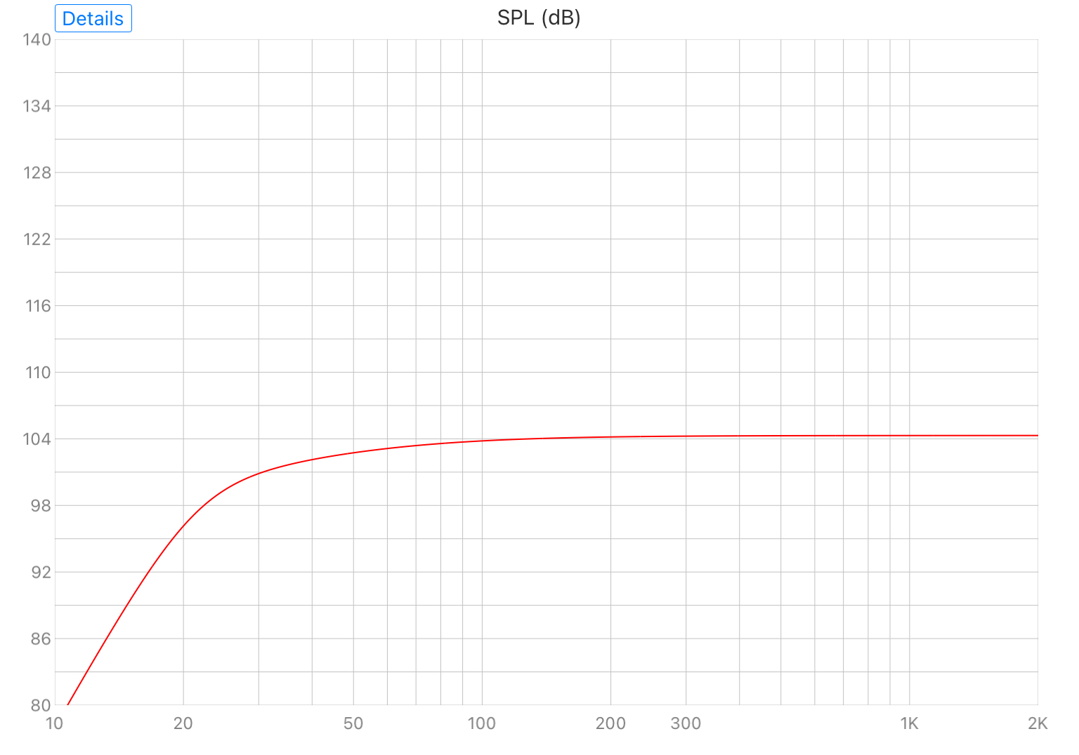

Audax Pr300M0 eller PR330M0 er interessante elementer for dette. Det var vel PR330M0 som ble brukt i AV-suben fra Eltek for rundt 30 år siden.
Med 10 w inn på PR300M0 i 350liter bassrefleks kan det se slik ut
200-250 liter lukket kasse er og interessant å bruke på denne, og kanskje bedre egnet til musikk. Det skader ikke at dette elementet er forholdsvis rimelig - 115€
