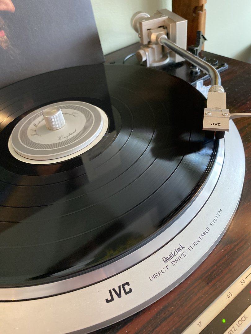

Hei!
Har nettopp gått til anskaffelse av en JVC QL-Y5F i veldig fin stand.
Den kom levert med en AT91-pickup som jeg ønsker å bytte ut med noe bedre.
Fra før har jeg liggende en Pickering V-15 AT3 som jeg venter på ny stift til, samt en Kenwood N39 MK II.
Jeg vurderer en Sumiko Olympia, men er usikker på om denne er OK til denne spilleren. Noen som har noen tips til pickup i ca samme prisklasse som Sumiko?
Tusen takk!

Hvilken riaa er det du har? og må du ha MM? nydelig spiller i alle fall :)
HenrikOG
26.12.2016
Ja, den er kjempefin!
Har en Pro-ject Tube Box S.
Må ikke i utgangspunktet ha en MM

Jeg tror jeg hadde valgt en Denon DL 103 eller 103 R til den armen men det er jo så mye å velge mellom så det går litt på musikk smak og hva du ellers foretrekker?
HenrikOG
26.12.2016
Ja, DL 103 dukker opp andre steder også. Mest rock og akustisk musikk som skal spilles.
Bør kanskje vurdere den.

Det ligger også en AT33EV på børsen her inne til en hyggelig pris som jeg ville vurdert hadde jeg vært deg :) meget god pu
Gunnar_Brekke
3.288
3.006
Kongsberg
Sumiko Olympia er i utgangspunktet samme pickup som du har i dag,
så da er det mye lurere å kjøpe Audio Technica AT-VM95SH. En mye
bedre pickup - til langt bedre pris.
Ellers er Denon DL-103 som nevnt et utmerket valg, men det er vesentlig
at du går for DL-103R versjonen, så den passer RIAAen din...
