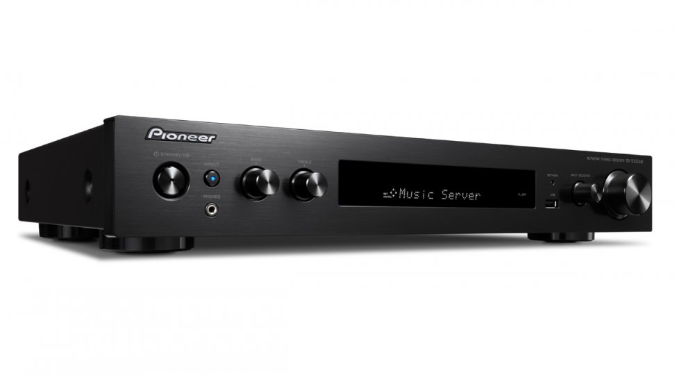

Jeg ville faktisk foreslå en hjemmekinoreceiver i ditt tilfelle. Da får du koblet til blu-ray, Nintendo, Apple-TV osv. direkte og slipper å lage lage spesialløsninger for å få koblet enhetene sammen. De rimeligste er gjerne beregnet på surround, men kan godt brukes med bare to høyttalere.
De som er for to kanaler (kun stereo) koster gjerne litt mer, men passer enda bedre for ditt formål.
For eksempel denne burde passe perfekt i ditt oppsett.
(Søk etter Pioneer SX-S30DAB på prisjakt.)
Mer info finner du på produsentens hjemmeside.
eljostad
27.08.2019
hei igjen :)
wow! her var det mange flotte og informative svar altså. og så så raskt :)
Dette med en reciever med hdmi innganger hørtes jo kjempe praktisk ut. har som sagt ikke vært i gamet, så ante ikke at dette var et alternativ en gang :p
en Yamaha RX-S600D både så og hørtes jo flott ut. mange muligheter med den, og man kan app styre den også <3
og den Pinoeeren så også veldig flott ut. utrolig mange muligheter her skjønner jeg.
mange tusen takk for alle svar, dere er veldig hjelpsomme :)
