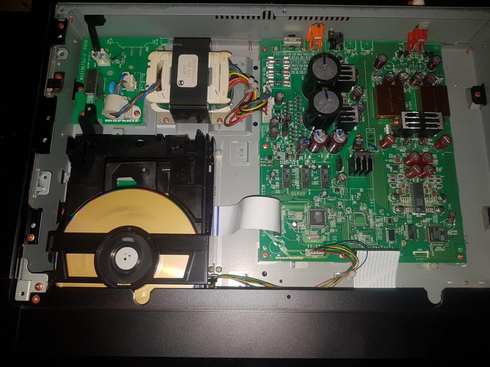

Der er så mange dyktige folk her inne, så håper noen vet litt..
Kjøpte en billig spiller.
Virket ikke, men åpnet den og så at oppheng som Lasermekanismen hviler på med gummioppheng hadde hoppet ut av ene opphenget.
Fikset det og den virker.
Men så...
Den hakker/hopper som at det er hakk i plata..skjer litt ofte.
Ja kan være årsaken, men på forholdsvis strøkne plater og.
Det rare er at hvis en spoler tilbake der den hakket/hoppet , så spiller den fint forbid der nå.
Slik er den nå..
Hva er gale?
(Har ny laser montert på komplett laseroppheng, kjøpt på eBay med monteringsanvisning, men ikke montert)
Her fra prøvespilling. Den spiller bra egentlig bortsett fra tullet med den hoppingen innimellom..

Laseren flytter seg/glir på ein aksling. Smør denne opp, og problemet med ‘hopping’ vil kunne gi seg. Det er eit kjent Problem for Philips drivverk. Hadde ein Micromega med lignande symptom for mange år sidan.
Nokon sverger til vaselin, andre platespelarlagerolje, og noken til eksklusive sykkeloljer..
Håper det hjelp. Om ikkje må du sikkert få justert laseren.
Mvh Arild

Ok og takk så meget for svar.
Kjøpte fett for elektro ting på biltema, en liten tube.. goe greier å bruke til sånne ting?

Har ingen erfaring med Biltema fettet men når jeg har gjort slike jobber har jeg bestandig brukt White Lithium Grease.. Fins på Clas/jula i form av dette:
https://www.clasohlson.com/no/Hvitt-litiumfett,/Pr351010001
Ikke bruk for mye og IKKE påfør direkte ifra sprayflasken.. Spray på en q-tip eller noe

Tusen takk for tips.

Kjøpte nå nettopp slik hos lokale Jernia. Pluss symaskinolje
Også fått litt mer lys i kjellerens hobbyrom/verktøysrom så må nå bare dille meg til å ta en seriøs titt på den.
Takk igjen

Avventer litt å ser..
Etter et annet tips om å la den stå på play natten over og på repeat så ser det ut som den virker nå. Testet nå før jeg skulle koble den fra..
