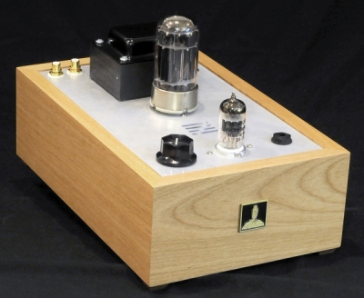

Project Sunrise og Project Horizon
Det er mulig at budsjettet ikke vil gå helt opp, men ta i hvert fall en titt på tråden "Project Sunrise, Horizon og Ember". Det er t.o.m. mulig at budsjettet holder hvis du bygger selv istedenfor å kjøpe ferdigbygd slik morpheus, johnnygrandis og Loevhagen har gjort.
De to førstnevnte herrer har (nærmest) vært lyriske i sin begeistring. Loevhagen venter vel fremdeles på sin. Jeg tror også at KML likte morpheus' Sunrise Version II (hvis jeg ikke husker helt galt, blander informasjon eller har misforstått).
