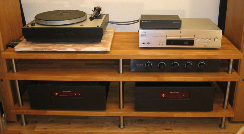

Jeg har studert benken din nøye KJ...
Men hvordan nøyaktig gjør du den stødig og fester rørene,eller det som går gjennom rørene fra bunnplate til senterhylle og derfra til topplate?
KJ
10.10.2004
11.766
5.573
Rørene er Capita benkebein fra IKEA med fastsveiset M10-mutter. Med benkebeina følger det et monteringsbeslag med en M10-stubb, dette er montert i toppplata med vanlige treskruer - det krever at beina står en del tilbake fra kantene på platene (ca 5 cm eller så der) for at det skal bli pent, dvs at beslaget ikke skal synes i «normal» betraktningsvinkel - dvs evt buet profilering av benkeplatene bør gjøres med en viss «omtanke».
Stubben i beslaget er koblet til vanlige gjennomgående M10-gjengestenger med ei M10-skjøtemutter (bl.a. tilgjengelig fra Biltema). Siden rørene er litt skarpe i kantene har jeg brukt breie M10 skiver (aka båtskiver eller karosseriskiver) på oversiden av platene og «spesialbeslag» fra Biltema på undersiden, tanken med spesialbeslaget var også å spre belastningen på tvers av stavene i platene. Dvs rørene er ikke gjennomgående, det er kun gjengestengene som er det. Hele molevitten holdes sammen med å stramme rørene mot benkeplatene og det er stødig som fy ... Dersom du skal kappe gjengestengene med håndsag så kan du gjøre deg selv en tjeneste og bruke forsinkede stenger i mykt stål konta rustfrie som er mye hardere.
I det øverste rommet her jeg brukt den korteste utgaven av Capita som er ca 9,5 cm høy, det nederste rommet har jeg brukt 2X av de samme (mutter mot mutter slik at skjøten blir mest mulig stabil og jevn) og atter et sett mot gulvet, dvs totalt 6 pakker a 4 stk. Det er en høyere utgave av rørene som er ca 14,5 cm. Jeg har forresten et overskudd av de lange rørene siden jeg var dum nok til å bygge med dem først - dersom de passer til ditt formål kan jeg kanskje bli kvitt dem uten å kaste ?
se http://www.ikea.com/no/no/search/?query=capita
Var det nogen lunde forståelig?

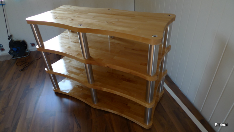

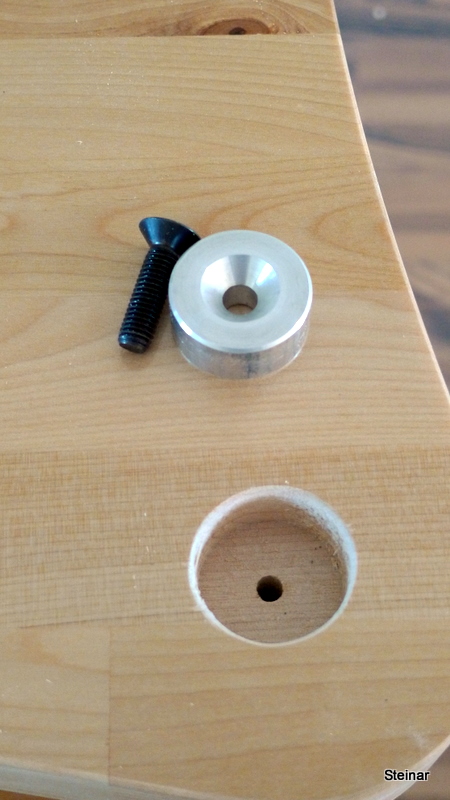

Eller slik.
Gjennomgående gjengestenger M 16 + syrefaste rør.
Steinar.

Men med patenten til steinost så må det bety at gjengestengene har innvendige gjenger også? for å sett fast skruen i toppen slik som på bildet mener jeg.
Og når det gjelder center og topplata...-hviler disse på rørene med ei stor skive mellom rør og plate? Eller brukes det muttrer på gjengestanga også i tillegg til skiver?

Noen som vet hvor man kan få kjøpt festanordninger/pyntemutre til å bruke oppå topplata?

Veldig bra. Brukte dere stikksag til buene, eller ble de frest?
steinost
22.01.2004
13.002
10.781
Lillestrøm
Hei.
Mine ble frest i en CNC fres hos en møbelsnekker.
Var bare å pusse med fint sandpapir så oljes.
Steinar.
steinost
22.01.2004
13.002
10.781
Lillestrøm
Nei det var ikke det.
må sies att dette var en far i klassen til guttungen som driver dette firma.
Så jeg betalte kun en symbolsk sum for dette(500.-) for alle platene.
Hva andre skal ha for dette er vanskelig å si, men det går vell fort et par timer.
Steinar.
