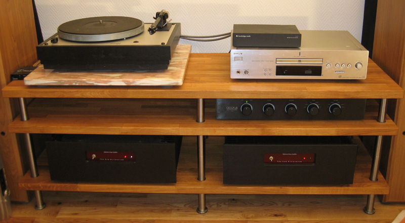

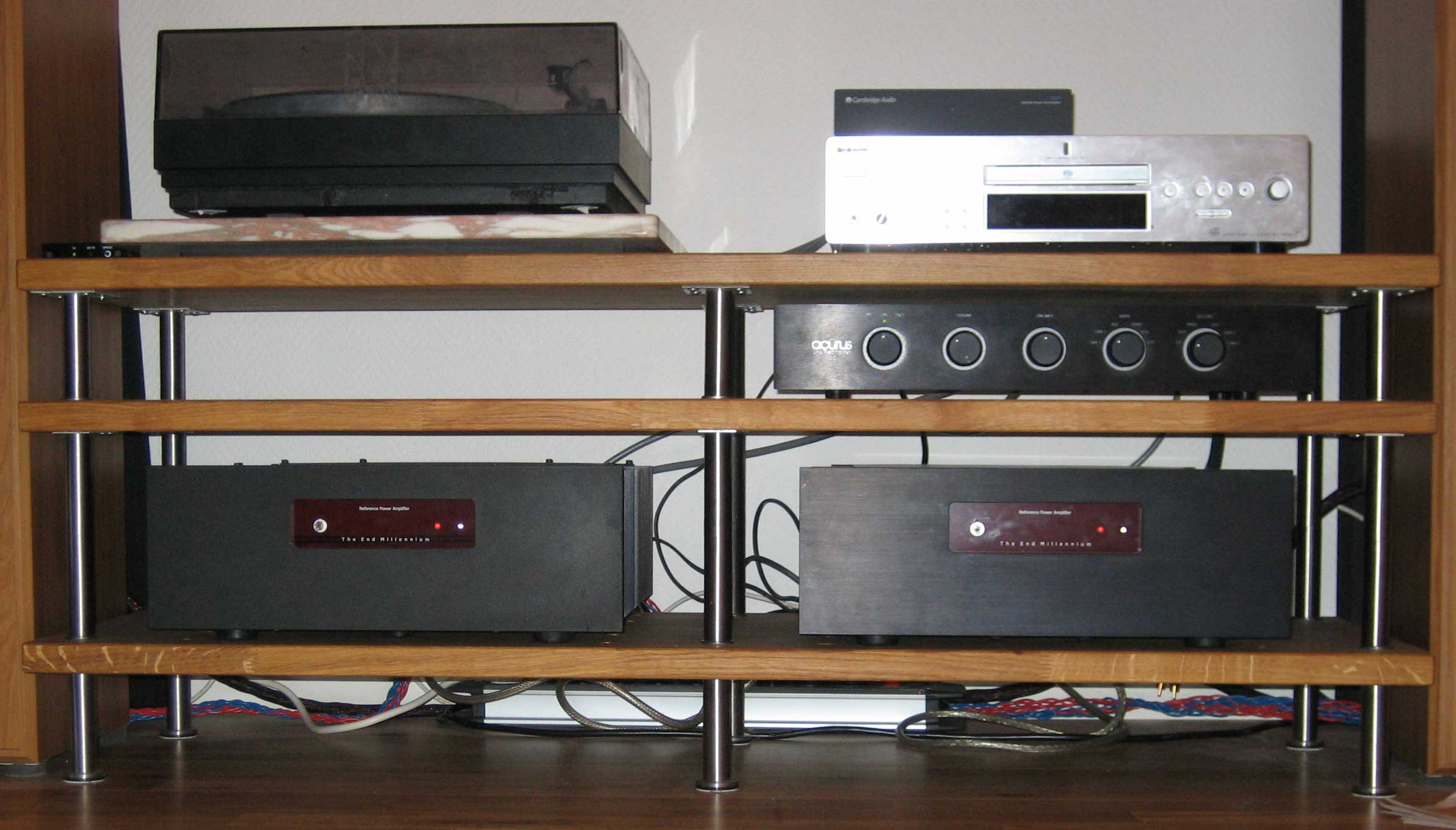

Til inspirasjon eller hva det skulle være, jeg legger ved et bilde av benken min.
Ingredienser (bortset fra HiFi):
- 3 stk Pronomen benkeplater i eik - 126*60,6*2,8 kappet til 50 cm i dybden
- En «håndfull» av Capita benkebein fra IKEA.
- M10 gjengestenger
- en håndfull M10 «båtskiver»
- ymse beslag og skruer
«Nødvendig» verktøy er en drill med 11mm borr, skrutrekker, evt. sag og baufil. Benkeplatene er pusset og oljet (olje og pensler fra IKEA til nesten ingen penger). EDIT: benken er 48cm, så perspektivet i bilde er tett på gulvet. DobbeltEDIT: Jeg legger ved et bilde til med litt høyere og mere «normalt» perspektiv - mere treverk - dessuten så kommer marmorplata under vinylsnurreren bedre frem.
Inngredienser (bortset fra HiFi):
- M10 gjengestenger
KJ
Dette ble jeg garantert inspirert av, KJ.! ;D
Takker og bukker for bilder..
Sjeldent å se Acurus komponenter for tiden, klubben solgte en god del av Mondial på 90 tallet, det var ikke uten grunn ;)
Hvor er det blitt av Tandberg spilleren, har den blitt byttet ut med en Sony XB-770.?
Ser du har Thorens på marmor, vil ikke dette bevege seg litt når du ikke bruker tykkere gjengestag enn 10mm.?
Kan du vugge på marmor plata og racket beveger seg litt.?
Tenkte jeg skulle være føre var og bygge noe som var SKIKKELIG solid, slik at jeg kan ta vekk platespilleren og danse på toppen ;D
Nesten hvertfall ;)
Bestå ben tror jeg jaggu jeg kan bruke på podiene til blokkene, det ser ut til å være samma farge som på stengene til Audio Selection racket..
Utvalget hos IKEA er så enormt at jeg rett å slett ikke får med meg halvparten, enda så er det en del jeg savner der ;D
Tror jaggu det blir et "IKEA-rack" på meg også..
Virkelig lekkert om håndverkeren bruker litt tid på dette, og det blir ikke fullt så store innhugg i lommeboka..
Kjell

Det er et lite «understatement» å si at jeg er fornøyd 8)
Acurus'en feiler det ikke noe på. Tandbergen derimot har fusket en del på sine eldre dager og er p.t. «out of commision», så Sonye gjør tjeneste.
Nesten hvertfall ;)
Stereobenken er «helt» stiv og vugger ikke; marmorplata og platespilleren står imidlertid og «vakler» på skumputer. Trikset med Capita-benkebein er at de har en M10-mutter sveiset fast i stålrøret og de kan enkelt skru gjengestanga i spenn slik at de ikke blir noe svikt eller slack av betydning. Jeg kan stå oppå stereobenken uten problemer.
Kjell
Lykke til. Benken min kom på ca 2K5 kr i materialer m.v.
