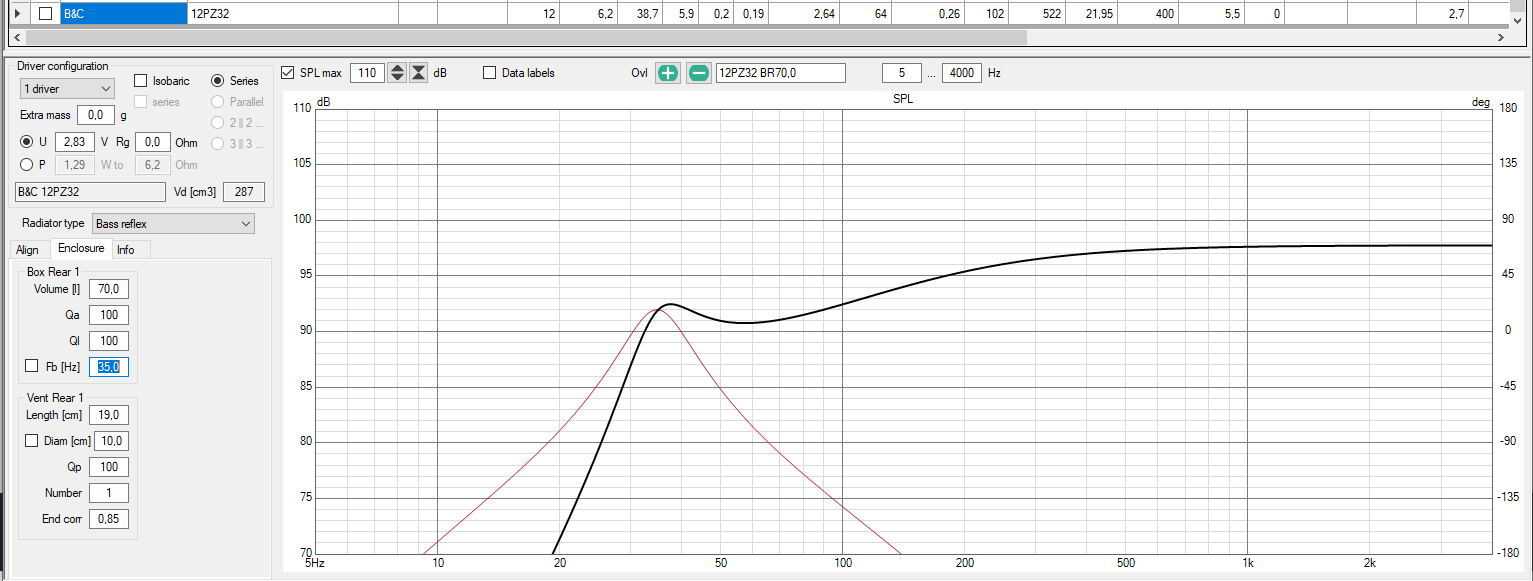

Eg har komt over to stk 12 tommer B&C 12PZ32 basselementer, og vil bygge et par to-veis høgtalarar. Men eg får ikkje fornuftige svar frå mitt program for beregning av kassestørrelse. Nokon som kan hjelpe meg med tips til intert volum for desse elementa - i henholdsvis bassrefleks og lukka system?
Data sheet er vedlagt

Veldig kjapt:
70 liter og 35hz tuning ville jeg ha prøvd. 4" port på ca 20cm. Blir tuningen litt lav så kan du kappe porten noen cm.
Sats på DSP så kan korrigere bassrespons, kompensere baffelstep og deling mot horn.
Kombiner gjerne med et horn som drar ned til 1khz komfortabelt siden driverne har litt høy Le.
Lykke til :)
Vis vedlegget 1041826
Lykke til :)
