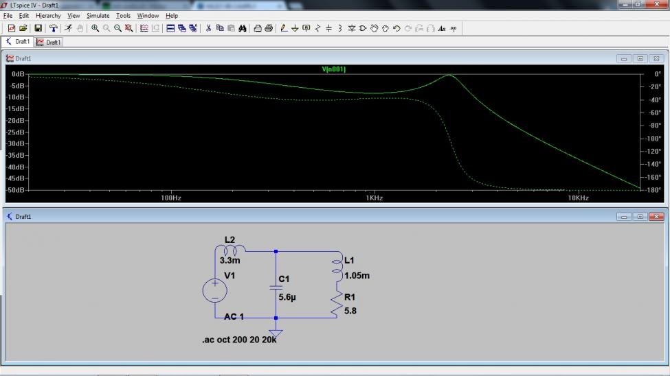

Du treng antakelig hjelp til mere enn baffelstepp. Filteret du foreslår med verdiene produsenten av elementet oppgir, gir dette svaret.
Når du har linket er det ikke link til elementet men en kalkulatorside, denne siden kunne du vel anvende.

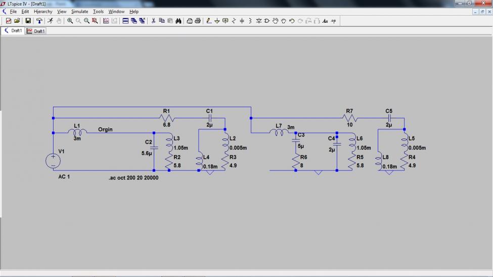

Det filteret korrigerer i stor grad for baffelsteppet i seg selv vha den store spole.
Målingene som det vises til i linken /referansen viser ett tydelig "BBC løft". Samt at filter responsen synes når man legger dette sammen med 18cm og sammenlikner målingen. H1217-08 CA18RLY
Høytaleren er rundt en Truels Gravesen ser det ut til, han vet hva han gjør.
