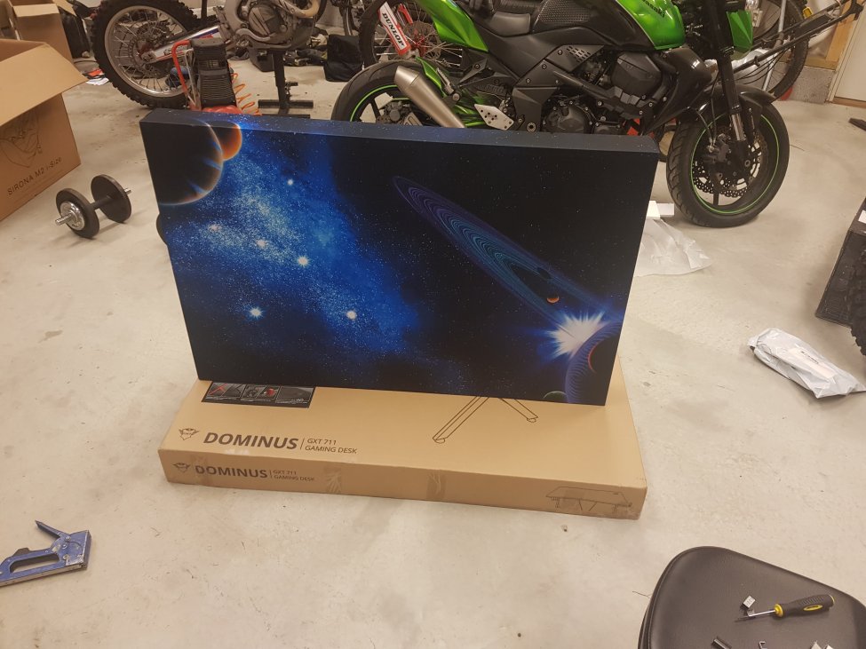

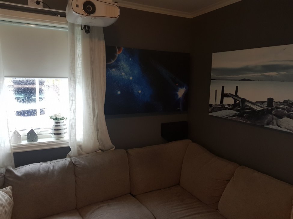

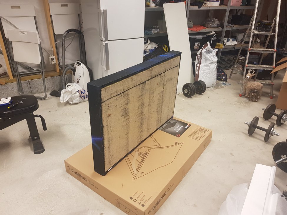

    Da har jeg fått ferdig den første platen. Ble 113cm × 73cm x 10cm og er satt bak til venstre for lytteposisjon, altså motsatt vegg av HT.
    Jeg hadde ikke så store forventninger med bare denne, men jeg ble VELDIG overrasket når jeg skrudde på anlegget. Plutselig var lyden behagelig og detaljert der hornene til mine Rf82 mk2 har hørtes skjærende og litt grumsete ut tidligere. Har så vidt hørt et par låter, men førsteinntrykket er virkelig lovende!
    Har gjort klar ramme til "plate" nr. 2, så så fort trekket dukker opp i Posten blir det en på andre siden av vinduet også.

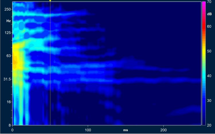

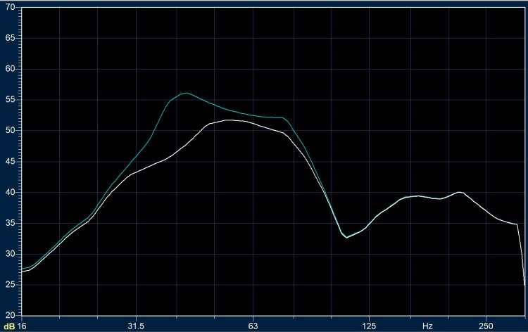

    Fikk lånt meg en room analyzer nå og tatt noen målinger, men må innrømme at jeg ikke blir fryktelig klok på dette.
    Forstår at man skal ha en jevnest mulig kurve og fra hva jeg kan se har jeg noen områder som virkelig er ute å kjøre?
    Hva kan man evt. gjøre for å utbedre disse?
    Har nå 2 stk. av nevnte hjemmelagde akustikkplater 1 på hver side på bakveggen. Synes disse hjalp betraktelig på å roe ned det "skarpeste" og få frem mer detaljer. Kan få laget til en på hver sidevegg også, men har det noen hensikt ut fra målene?
    Bassefelle kan bli vanskelig å få til her som dere ser på bildene i opprinnelig innlegg.
