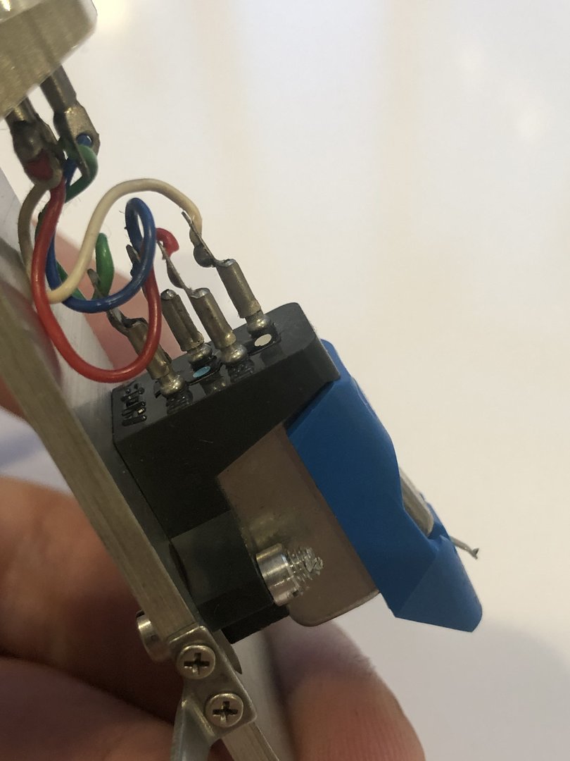

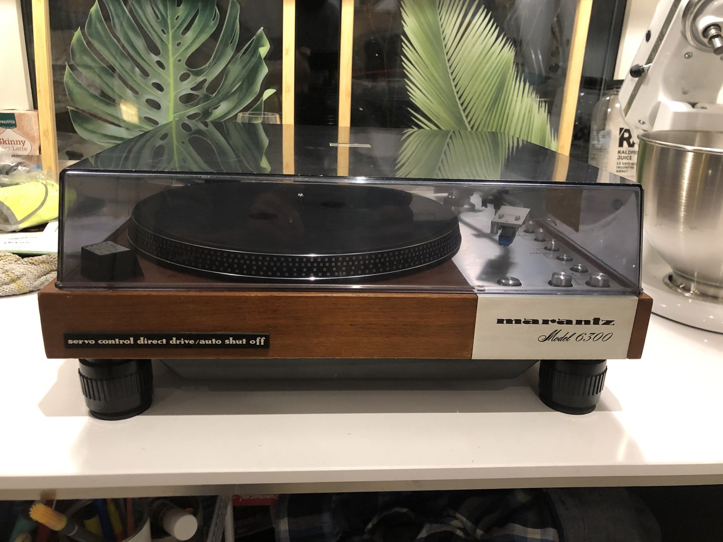

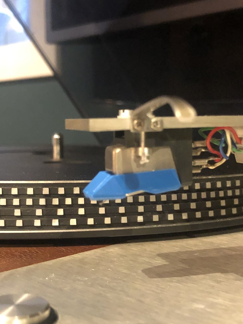

Hei,
Jeg har fått en eldre, vakker sak i hus, marantz 6300.
På den står en pickup, men uten noen form for vettug benevnelse. Bak, ved terminalene er det en merkelogo, ADC.
Gøy om noen kan si noe om denne: sannsynlig modell, data, stifttrykk etc.
Har en ortofon blue stående på en rega P2, vil den kunne fungere med armen i denne spilleren? 6BF947DD-5981-492D-A6B2-CF4E727536E7.jpeg 2685293E-8D98-4454-B51B-584D79F7B551.jpeg 5AE80321-D797-4726-991A-810D65A5D3C4.jpeg 42252FAB-EE5B-4222-8B03-4827BF46B995.jpeg

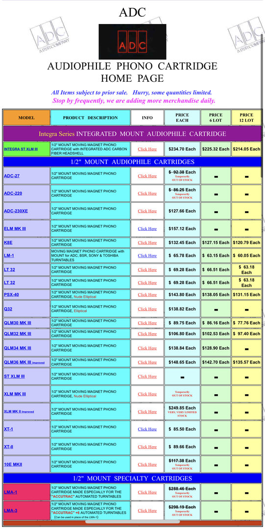

Arngren ja, husker de katalogene fra tidlig steinalder engang.

Hei, stiftetrykket på disse skal være 1,2 gram. Den blå stiften er en erstatningsstift som selges av bla. Elektronisk Bureau i Fredrikstad.
pekaill
16.10.2011
1.736
1.188
Averøy
Tror dette er ADC K8. Denne har konisk slipning og behøver stifttrykk på 2,5-3 gram.
Hvis du har en tung arm kan denne være god å ha til gamle plater.
Det er fint å ha flere headshell så en kan prøve forskjellige pickuper.
Er en i Tyskland som roser denne: Glem SPU, DL103 eller til og med en Koetsu, dette er det desidert beste koniske nålsystemet som noen gang har blitt bygget!
Må ha en tung arm for å bli bra!
