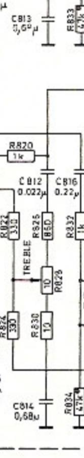

Blå-grå-gul er 0,68 uF..... spenningskodene husker jeg ikke , men hvis du googler philips capacitor code..
15W loddebolt er nok i snåleste laget.. spørs hvor mye du evt vil legge idet, men 50W er minstemål etter min smak. Sjøl bruker jeg 50 og 80W tempregulert...
EDIT: korrigert -skal selvsagt være 0,68 uF

Ja det har du helt rett i!
Står jo der, brunsvart på beige.
Jeg hadde sett på diagrammet for under 1252500 serie.

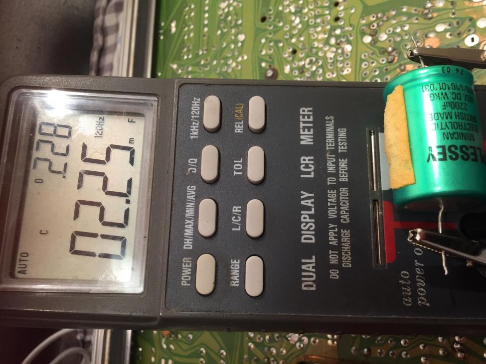

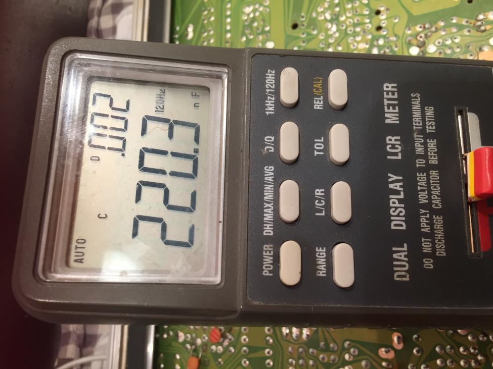

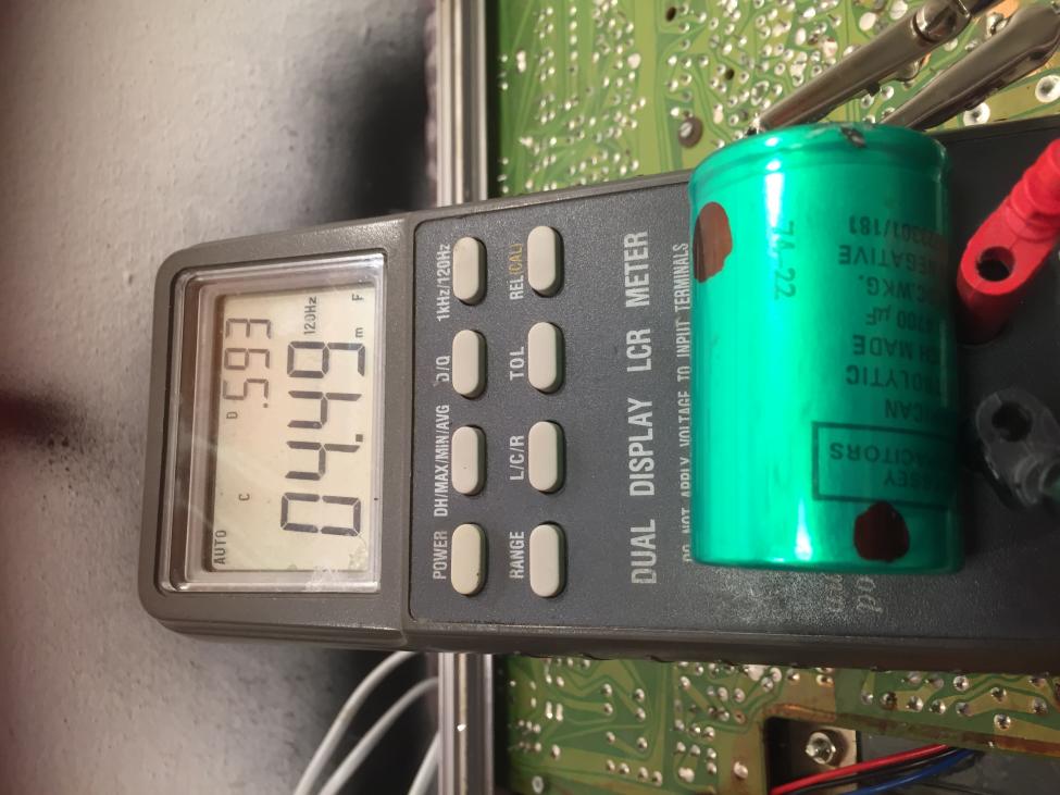

Första bilden visar en polyesterkondensator som är minst 40 år gammal. Den mäter perfekt. Jag har satt den direkt i mätinstrumentets "slitsar".
Sedan några elektrolyter som, trots att de säkert är 40 år gamla, mäter ganska bra.
Det är en Plessey på 4700 uF (från en TR 1000), en Plessey på 2200 uF (från en TR 200) och en RIFA på 2200 uF.
Som synes är kapacitansen helt ok. Värden "D" uppe till höger på displayen; ska enligt mätinstrumentets tidigare ägare; ge en uppfattning om ESR. Det ska vara så lågt som möjligt.

Kondensatoren er en del av tonekontrollen (baxendale feedback) så verdien bør kanskje ikke endres for mye..
Jo det är riktigt, tonkontrollens kurva väl kommer att ändras lite, men det spelar nog mindre roll om man sätter samma värde i bägge kanalerna.
