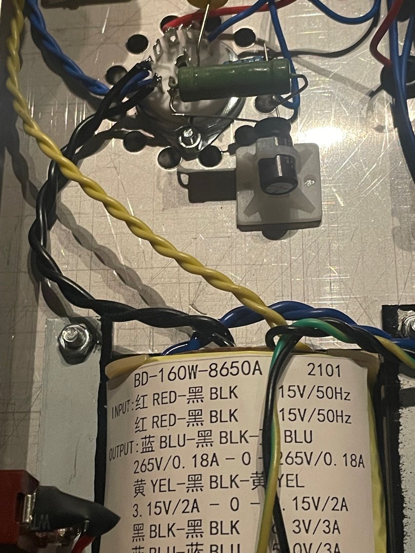

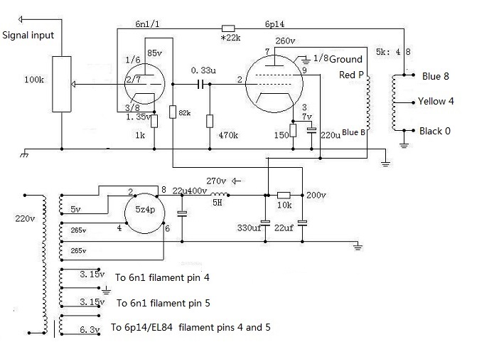

Anyways, fikk lyst til å prøve rør igjen etter en god stund med klasse d. Har både OTL og SET forsterkere stående, men har vært plaget med støy og brum, så de er for tiden parkert. Kjedet meg i julen, og leste gode ting om en superbillig kinesisk single ended EL84 som skulle låte bra og være helt tyst. Plutselig var den her. Selvsagt er det masse brum og snerring. Kanskje optimistisk å koble den rett på 109db kompresjonsdrivere (600-4000Hz), men det som er litt snodig at støyen varierer med volumknotten. Det er ikke gaintrinn eller noe slikt før volumkontrollen. Opp til ca halvveis er det levelig. Må da øke gain i pre/delefilter kraftig for at det skal henge med resten. Tenker da at det er AC gløding som slår inn på signalkablene til eller fra potmeter. Noen som kan gi en kvalifisert gjetning? Det er motstand og kondensator i serie etter volumkontrollen som ikke er på skjemaet.

En skulle nesten tro at det var manglende skjerming til og fra volumpot, men ikke godt å si sånn på stående fot.

Det ser ut til å være godt skjermet kabel til pot, men derifra til 6N1 røret går sammenloddede motstander og kondiser ganske tett på kablene til gløding. Det er mer utpreget i høyre kanal. Diverse rør har blitt prøvd, og det er ingen forskjell på kortsluttet inngang og tilkoblet pre (den er balansert, både direkte xlr-rca og xlr-trafo-rca er prøvd)

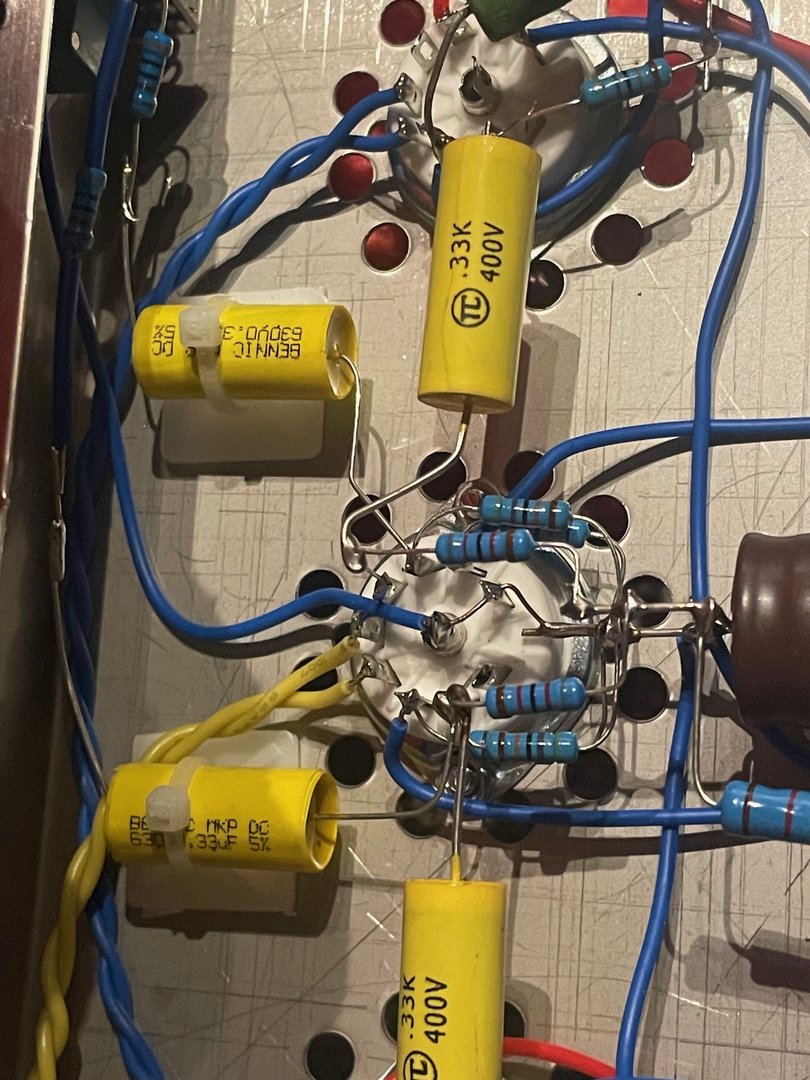

Helt åpenbart når jeg ser på bildene at ledninga, motstanden og Bennic kondensatorene som skal til gitteret på inngangsrøret ligger alt for tett inntil glødekablene.
Nå skjønner jeg ikke hva som er funksjonen til motstandene og Bennic'ene i din forsterker.
Er motstandene grid stoppere så må de jo loddes direkte på sokkelen og skal kondensatorene blokkere DC på inngangen så skal de jo stå før volumpotmeteret og ikke etter.

Jeg stusset også på de delene. Det kan være at de er der for å kompensere for et litt tvilsomt potmeter.
Men hvis det er der problemet ligger, burde da ikke støyen vært der konstant siden dette er etter potmeter?

Varierende motstand eller impedans ut fra potmeteret vil antakelig påvirke hvor motakelig gitterledninga er for støy. Har vært borti at selve volumpotmeteret også har vært følsomt for innstrålt støy. Det enkleste er vel at du får tak i litt skjermet ledning og tester ut hva som skjer uten volumpot. Flytt motstanden (hvis den har noenlunde riktig verdi) til G1 eller G2 på sokkelen og lodd på en grid leak i passende størrelse til jord. Burde skje saker og ting. Har du en eller annen kilde med volumkontroll og noen billige høyttalere så blir jo det et brukbart testoppsett.

Jeg tok en tur på den lokale dingse sjappen (Kjell&Co) og handlet motstander. Koblet vekk potmeter og alt kjafs rundt, og kablet rett fra inngang med skjermet kabel der skjermen kun er koblet i ene enden. Jord koblet rett fra inngang til pin 9 på inngangsrør. 1K grid stopper på 6N1 og 220ohm på EL84. Resultat er absolutt tystnad!
