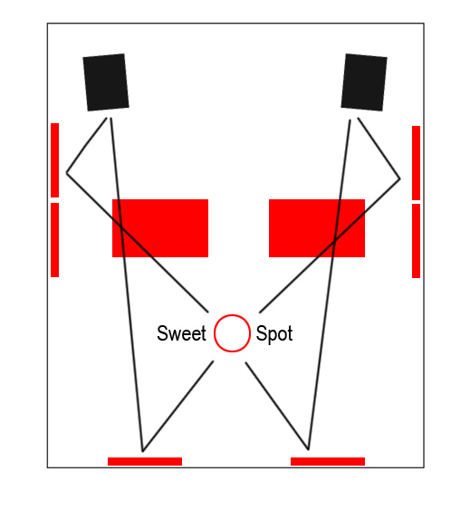

Demp førsterefleksjonspunktene på sidevegger og om mulig bak hodet og legg teppe på gulvet mellom lytteposisjon og høyttalerne. Bedrer kanskje ikke den totale klangbalansen så mye, men gjør gjerne diskanten ryddigere og mindre slitsom og bedrer presisjonen i lydbildet.

Ser av bildene at du har mange glatte og nakne flater i et forholdsvis lite rom. Helt typisk at du sliter med ekko og refleksjoner, og høyttalerne dine pynter nok ikke på nei ;) Gjør som roffe sa. Demp førsterefleksjonene, det er en god begynnelse! Helst på sidevegger, veggen bak hodet OG tak. Førsterefleksjonene finner du enkelt ved å be en kamerat holde et speil inntil veggene, og der du ser diskant/mellomtonen i speilet, der er førsterefleksjonen. Skal du bruke 5 cm Rockwool, vil mitt tips være en eller helst 2 plater pr sidevegg, en til hver førsterefleksjon på veggen bak deg, og en pr. refleksjon i tak. Platene kan du enkelt lage rammer til med 4,8 mm glattkant, og trekke med stoff som du stifter fast med en stiftepistol. Bruker du stoff som matcher interiør, kan det bli penere enn du kanskje frykter. Har laget en simpel illustrasjon for å vise hva jeg mener... Lykke til!

Tror du skal glemme den byggeplassen.. Det du trenger er "Rockwool Akustikkplater" ;)

Høres riktig ut det ja, grei pris!! Baksiden trenger du ikke tenke så mye på, da platene har en slags "filt" på begge sider, og kun av estetiske hensyn trenger å trekkes med stoff. Kun kantene på hver plate vil kunne støve noe...

Om 60x60 platen er ti meter dyp er det jo en knallpris! :p
Standard isolering kommer i 120x60 størrelse. En pakke rockwool akustikkplater med 30cm dybde i hver pakke koster ca 600 kroner. Dybden i hver enkelt plate er avhengig av ønske. Akustikkplatene er tilgjengelig i 2,5 5 7,5 og 10 cm tjukkelser. Om det er 10cm plater blir det 50 kroner per 60x60. En betraktelig mer hyggelig pris! :)

Bruker 8 stk, viktig med luft bak platene også(Ca like mye som tykkelsen av dem)

Noen kjappe tips i prioritert rekkefølge etter at du har spilt inn høyttalern:
1. kraftig toe in, slik at du såvidt ser innsiden av høyttalern
2. rocwool på første refleksjoner
3. andre akkustikk tiltak som nevnt over
