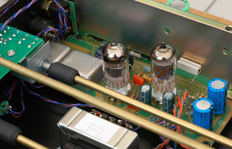

Har en EAR864P som jeg skal skifte rør i, skal sette inn
4 stk Engelske Mullard M8137 (ECC83)
1 stk M8136 (ECC82)
Tre av rør var kun merket med USA så jeg er litt usikker på hvor ECC82 røret skal stå.
Jeg tror det det må være slik men er ikke sikker.
Riaa delen skal det være 3 stk ECC83
Forforsterkeren
V1 = ECC83
V2= ECC82
Er det noen som kan hjelpe meg med dette ???

Om det sitter amerikanske rør er 12AX7 lik ECC83 og 12AU7 lik ECC82. VH. Bernt

mange år siden jeg hadde 864, men mener å huske at v1 (ecc83) er bak og v2 (ecc82) er foran nærmest fronten.
altså motsatt av hva man skulle tro var logisk.
de tre ecc83 som skal inn i riaa'n på venstresiden er jo greie.

tekstet nettop med en kompis som har 864, og det stemmer at ecc82 skal foran nærmest front.

Fant dette bilde på nett og det stemmer at ECC82 skal være mot front.
så jeg vil bare takke for hjelpen.
