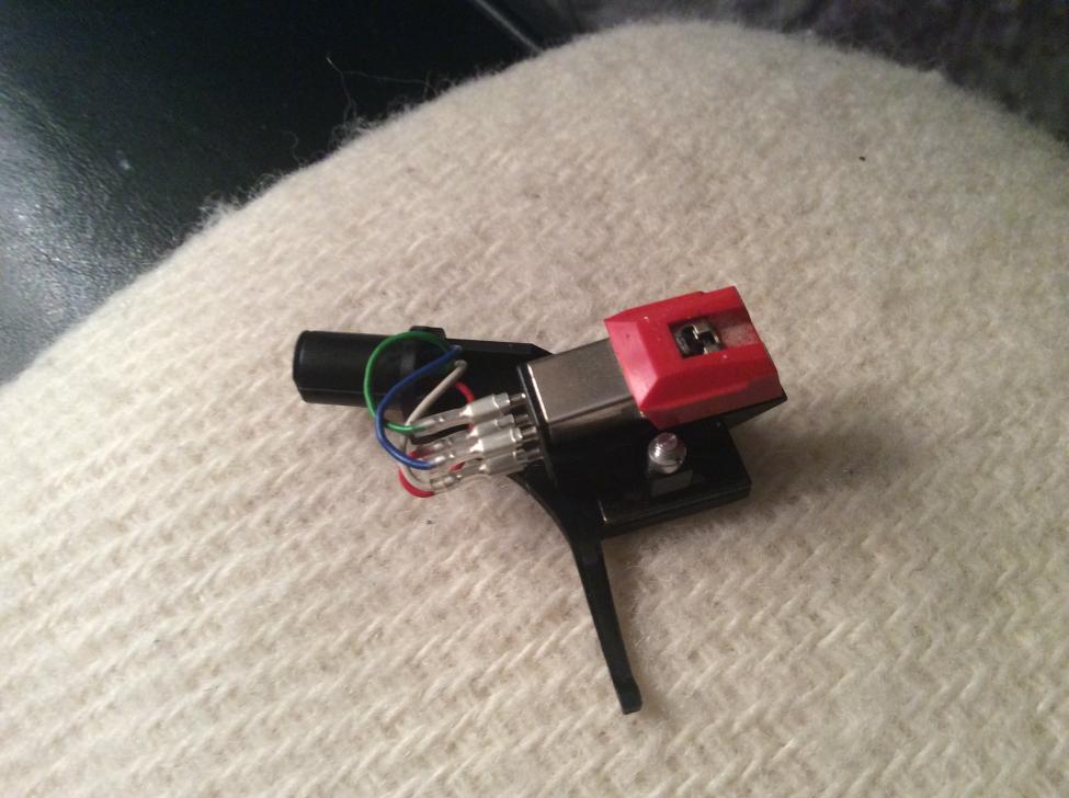

Mine gamle foreldre har en Kenwood platespiller fra 80-tallet. Stiften brakk nylig, og nå er mamma og pappa (begge 75) fortvilet. Blir det en jul uten fattern´s gamle Mahalia Jackson-plater...? Noen som vet hvor jeg kan få tak i en ny? Jeg har spurt hos OHC, Stereofil og Big Dipper uten å lykkes. Noen som kan hjelpe? I så fall redder dere jula og mer til. På forhånd tusen takk!

Det der er vel en. Audiotechnica AT95. Så langt jeg kan se. Den finner du stift til på Ebay. Ulike farger riktignok. Grønn pleier være eliptisk osv.
Mvh:Stian

Enig med Stian over. Ser unektelig ut som en AT-95. Big Dipper har erstatningsnål til denne med elliptisk nål. Koster vel drøyt 300,-
Du får sikkert dem til å bytte den for deg i butikken hvis du er usikker på hvordan det gjøres. Dra den røde nåledelen rett ned, ikke framover som på mange andre pick-up'er.
