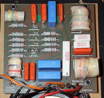

Hei alle sammen,
Jeg spiller på to Spendor LS3/5a høyttalere som inntil nylig har spilt helt fortreffelig uten noen form for nykker. Men nå plutselig har den ene diskanten besluttet seg for at den skal "skape" seg og jeg klarer ikke å finne ut av hvorfor. Den slutter å spille fra tid til annen og jeg må koble av høyttalerkablene for at den skal begynne å spille igjen. Da kan den spille i 5 minutter....eller 3 timer bare for å slutte igjen.
Jeg har målt ledninger og selve diskanten uten å finne noen feil og dette får meg til å tro at det må være noe med selve delefilteret. Har noen her inne erfart noe liknende? Og kanskje det er noen her som er vet om en fiks? Slik ser delefilteret ut:

Sjekk for tørre loddinger. Du kan også prøve å bytte rundt på diskantelementene for å isolere feilen.

Sjekk kablingen på biwiring terminalene. Er det i delefilteret er det nok en dårlig kontakt, slik som nevnt over.

Mange takk for svar! Da skal jeg finne frem brillene og studere/måle loddepunktene. Ledningene på biwire terminalene er sjekket og dobbeltsjekket. Har også forsøkt med en annen (identisk) diskant og problemet oppstår på den også.

Delefilteret ditt så jo noe suspekt ut rett over der det står HF Level, jeg ville sett nærmere der, hvis du ikke har gjort det.

Har du prøvd andre HT-ledninger? Sjekket kontaktflatene mellom HTledning og terminal? Er det oksidering på terminal og eller ledning? Etc.

Jeg hadde akkurat samme feil på et par Spendor SA1 høyttalere. Da jeg sjekket delefilteret viste det seg at fabrikanten ikke hadde loddet på det ene benet på kondensatoren til diskanten. Bare tilfeldig at det hadde vært kontakt. Snakk om dårlig kvalitetskontroll. Så sjekk alle loddinger på baksiden av delefilteret.
+1
Det er vel, og nå legger jeg hodet på stabben klar for hogg, der fabrikken har "tunet" diskanten? De andre nivåene har ikke pinnene koblet sammen.
Jeg har sjekket og målt alle kontaktflater og alle ledninger og alt ser greit ut fra terminal til delefilter. Selve diskanten har kontakt da disse er enkle å måle med synlige ledninger/kontaktflater på fremsiden til selve domen. Så problemet oppstår mellom High Frequency IN til High Frequeny OUT på delefilteret. Jeg kommer til å sjekke samtlige loddinger på baksiden når jeg tilbake igjen til uka for dette må jeg finne ut av.
